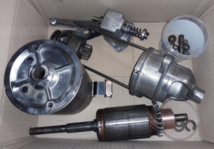

je suis en train de remettre en état un démarreur à tirette Ducellier 6023B. Il fonctionnait, mais le démontage à révélé un état d'usure important.
Je vais donc changer les charbons : confirmez-vous les dimensions 8x15x15mm?
Les bagues bronzes sont également à changer : confirmez vous les dimensions 12x15x20 pour le nez et 12x15x15 pour le coté opposé?
Avez vous des adresse de fournisseurs pour les bagues?
Merci de votre aide.

Si on en croit le site, chez 123roulement bien connu, les deux sont disponibles.
D'autres sites comme NORELEM ne proposent que des 12x15x20 bien moins couteuses, à ajuster donc.
Très souvent, les frais divers de conditionnement, acheminement à ajouter représentent une somme non négligeable... Sad
