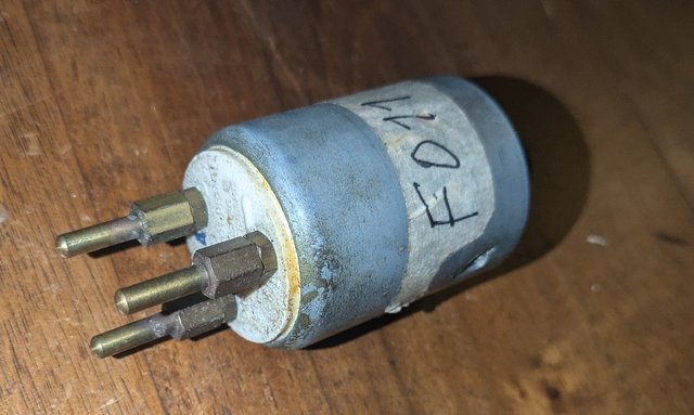

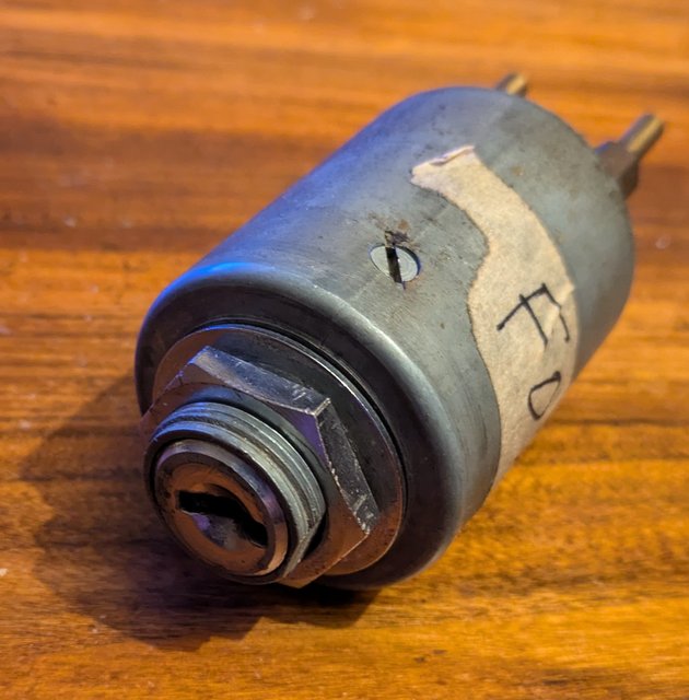

- pour myr415: le neiman de 24ct est différent, voila des photos. La vis tete fendue sert a retirer le barillet.
Je pense que le corps en zamak est serti autour de la pièce plastique blanche. Dans ce cas, le contacteur n'est pas réparable. Mais j'en ai 2 autres.

En zamak ? le puits de la vis peut permettre de s'en assurer, ou aimant, le zamak est amagnétique.
Je n'ai pas l'impression que ce soit un "Neiman", il me semble que ce contacteur n'est pas équipé d'un dispositif de blocage de direction.
Cette forme de "sertissage" permet généralement un démontage.
Certes, ce n'est pas facile mais c'est faisable en cas de nécessité absolue. (instruments de bord, pompe immergée et pompe manuelle de gavage, etc.)
S'il n'existe pas d'ergot de positionnement du fond par rapport au cylindre repérer, ce sera plus facile pour le remontage.(il semble que la vis permette un positionnement correct mais on n'est jamais trop prudent...)
Solutions redressage du sertissage (le vieux zamak est cassant ou s'effrite) ou découpe du cylindre au plus près du fond.
Dans ce dernier cas, une bride sera nécessaire par la suite.

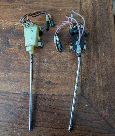

j'ai pu démonter le support d'instrumentation. Pour ôter les vis par l’intérieur, je ne suis pas arrivé a les dévisser en passant par la trappe (comme indiqué par le manuel).
On a débranché les câbles de starter et de batterie et on a pu tirer suffisamment le tableau de bord pour accéder aux vis avec une clé plate (a cliquet ca va plus vite)
L'ancien commodo clignotants a le corps plastique blanc (nylon?)
le nouveau est en bakélite et a un leger coude. (sur la photo, j'ai démonté le contact de klaxon sur l'ancien)
Le fonctionnement des nouveaux commodos est parfait , Ca n'accroche plus.
(ces commodos veillissent mal)
Voila, plus de problèmes électriques, la 24ct fonctionne de nouveau. Le moteur et la boite "C" fonctionnent bien.
