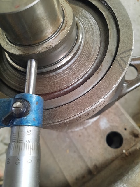

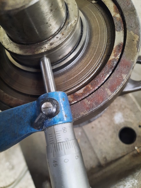

Bonjour à toutes et tous
voila j ai un vilebrequin qui à un problème au niveau du palier avant les roulements neufs que j ai essayé rentrent tous comme dans du beurre et le vilo à du jeu important une fois en butée alors que tous les autres ils fallait les rentrer en forçant légèrement et n avait pas de jeu
quelle solution il y a t'il ou peut on le remonter comme cela mais j ai peur que le roulement ne fasse pas son office
merci de vos réponses

MessagePosté le: Ven Aoû 25, 2023 19:18    Sujet du message: Répondre en citant
Il faut mesurer au palmer les diamètres des paliers qui normalement sont de 55 mm correspondant au roulement 2 NU 09 .
Certains vilebrequins ne sont pas à la cote... Problème connu sur les vilebrequins neufs que proposait Citroën en 1979 pour 1000 Francs (avant ferraillage du stock...) et auxquels il manque entre 3 et 5 centièmes aux paliers. Les premiers usagers ont rapidement été en panne (détérioration de la cémentation des portées).
A l'époque ont trouvait effectivement des roulements "cote spéciale".
La solution aujourd'hui semble être le baguage des paliers hors cote.

MessagePosté le: Sam Aoû 26, 2023 11:03    Sujet du message: Répondre en citant
Bonjour, pour la comparaison, un embiellage Panhard et un version citroen, l'écart de cote est assez important. Ce n'est pas surprenant que le montage avec roulements ordinaires, même en NU209 - cote -0.01 ne tienne pas.
