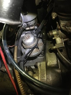

hello,
les arrivées/sorties de pompes à essence qui se dessertissent, un grand classique !
voilà une autre astuce pour éviter de voir sa voiture partir en fumée (pas très esthétique, certes):
orose63
Inscrit le: 08 Jan 2021
Messages: 172
Localisation: auvergne
MessagePosté le: Mar Juil 26, 2022 06:30    Sujet du message: Répondre en citant
hello aussi
c est ce que j ai fais aussi mais en collant sur celle qui étais dessertie
mais le système avec collier plastique préventivement est certes pas très
"académique" mais sécurisant
a+
