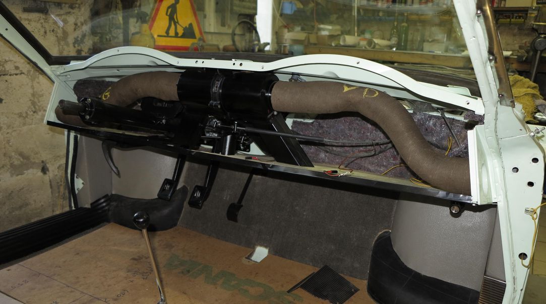

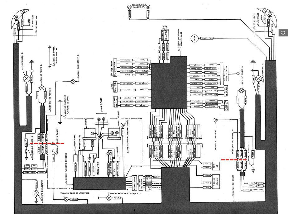

Les 3 fils des faisceaux de portes sont raccordé au faisceau principal au niveau du pied de porte avec les classiques cosses tubulaires Panhard et sont difficilement accessibles derriere le T de B par les trappes sous le capot.
Le fils des faisceaux de portes est beaucoup plus souple que le fils du faisceaux principal, les rappels de clignotant ne fonctionnent plus egalement ?
https://zupimages.net/up/26/13/9zcj.jpg
J'avais passé un tire fil jaune pour reccuperer plus facilement le petit faisceau de porte.

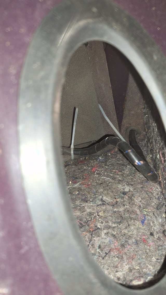

La difficulté est que le faisceau passe dans le pied de porte AV qui est un volume fermé. (page 80-21 du manuel de pièces, entre le Panneau d'auvent et l'Encadrement inf. de porte)
Les ailes sont démontées sur ma voiture, je vais regarder s'il y a un passage pour rejoindre les trous passe-fils.
Messages: 171
MessagePosté le: Mer Avr 01, 2026 20:29    Sujet du message: Répondre en citant
Le point d'entrée du faisceau est accessible par le trou de passage de la gaine de ventilation.
Il y a aussi 2 fentes coté portière qui peuvent éventuellement aider à guider vers le passe fil coté portière.
Mais tout ceci n'est accessible qu'en démontant l'aile Sad
Du moins il me semble.
