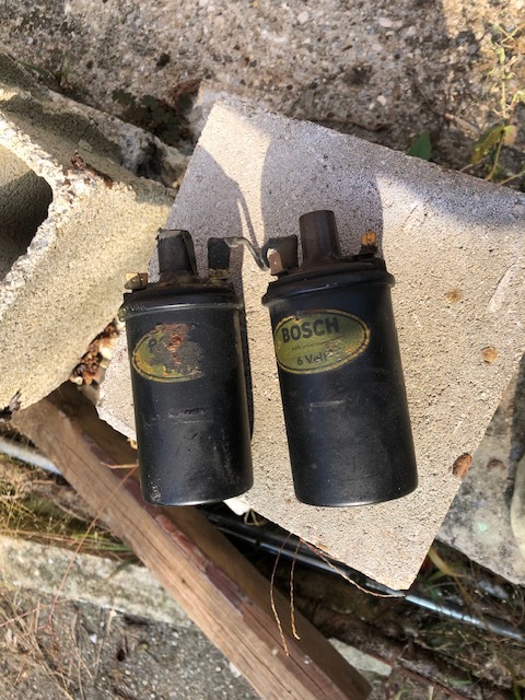

La bobine de 2cv n'est pas double, elle est "jumostatique", chacun des fils HT est relié à une extrémité du secondaire ...
Pourtant j'ai la petite prétention de m'y connaitre un peu en mécanique et en moteur à explosion, jamais vu ça.
C'est la cinquième auto que je restaure.
Il faut que je teste une 2cv pour voir si c'est le même chose qui se passe, je ne connais pas la 2cv. J'ai bien une LNA mais c'est un allumage électronique.
Quand à l'allumeur, si ça se trouve il avait peut être déjà un petit défaut étant neuf, sais pas, pourtant il a l'air en bon état.
Avec une lampe stroboscopique, c'est tellement précis que le moindre défaut apparait.

C'est exactement ça pour la bobine jumostatique avec un primaire basse tension et deux secondaire haute tension
Pour l'allumeur hormis une mesure sur banc de mesure comme le banc Souriau
pas moyen de connaître l'état de son delco, ni avec une lampe strobo, ni avec du papier à cigarette, ni en aspirant dans les tuyaux, ni en montant un capteur hall pour supprimer les vis platiné ( cela ne supprime que ça et rien d'autre)
Le CPLF propose de mesurer vos delcos sur ce type de banc, lancez vous

Résultats de mesure ce jour sur bobine pour allumage "jumostatique" pour moteur 2 cylindres, type 2CV :
- résistance enroulement primaire = 3,5 Ohms
- résistance enroulement secondaire (entre les 2 sorties HT) = 10,4 KOhms
- résistance entre sortie HT N°1 et + bobine primaire = valeur infinie
- résistance entre sortie HT N°1 et - bobine primaire = valeur infinie
- résistance entre sortie HT N°2 et + bobine primaire = valeur infinie
- résistance entre sortie HT N°2 et - bobine primaire = valeur infinie
- inductance bobinage Primaire = 10,3 mH (milli-Henry)
- inductance bobinage Secondaire : non mesurable avec mon appareil car valeur très supérieur à 20 Henry
- inductance de fuite de l'enroulement Primaire (le secondaire étant chargé par un court-circuit) = 0,9 mH
- inductance de fuite de l'enroulement secondaire (primaire chargé par un court-circuit) = 14,3 H
De toutes ces mesures, comment en déduire qu'il y a "2 secondaires HT" ? D'où la remarque de HBR822 pleine de bon sens.
J'ai utilisé durant des milliers de kilomètres cette bobine.
Je suis malheureusement infoutu d'insérer un Pdf ou une image pour montrer que ce que j'ai écrit dans mon message précédent est correct, sauf le point N°3 puisque j'avais semble-t-il mal compris MAILLET au sujet de l'inversion des fils de bougies, mais ça c'est une autre histoire..
Cordialement,
