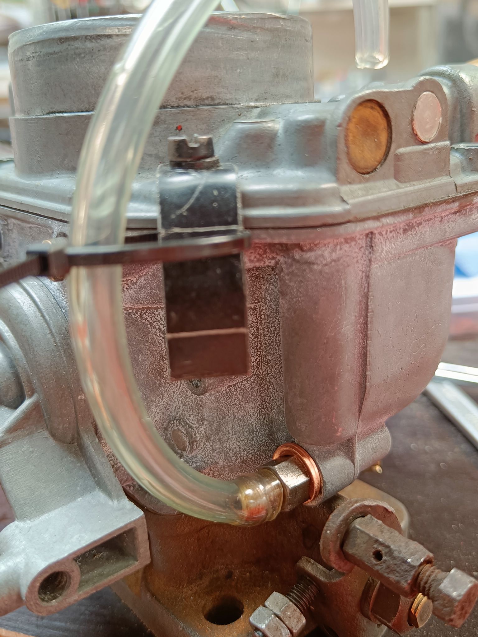

Vu sur facebook idéee de Tom Neirinck de belgique :

Messages: 1904
MessagePosté le: Sam Oct 18, 2025 12:32    Sujet du message: Répondre en citant
Illustration pratique de ce que je voulais expliquer. Merci David.

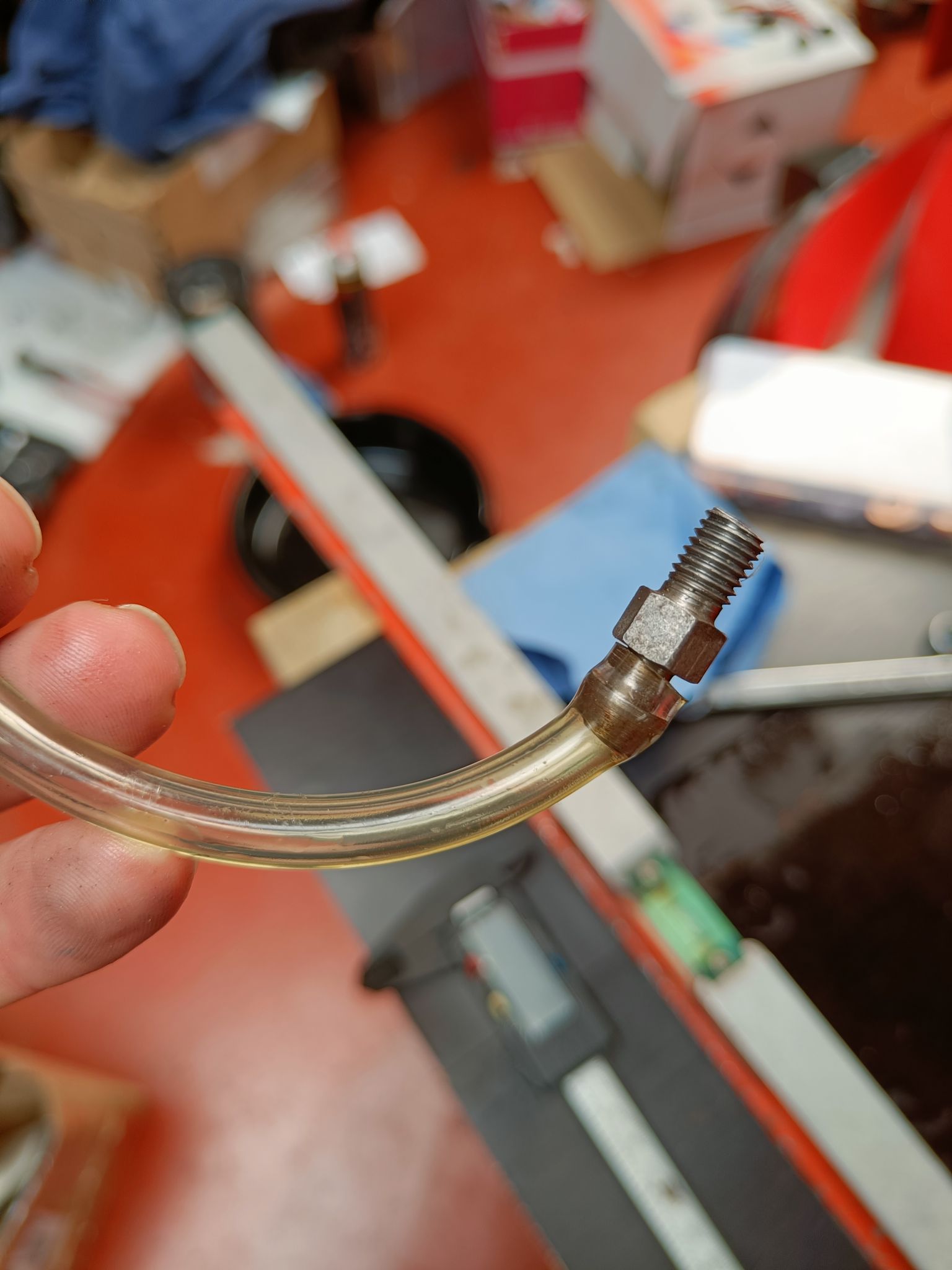

MessagePosté le: Lun Oct 20, 2025 20:07    Sujet du message: Répondre en citant
De rien 😉
La plus difficile est de trouver cette purgeur de freins.
Si je me souvient bien, celle ci vient d'une moto, taille m7.
Tube silicone, pièce metallique peinter noire et Marques sur 16mm du niveau carbu.
Ça fonctionne!
En plus facile a vider le carbu par le tuyeau pour faire des essaies.

Messages: 265
MessagePosté le: Mar Oct 21, 2025 14:47    Sujet du message: Répondre en citant
bonjour
merci ALFIrE
je prends ton idée
une vis de purge de PL convient bien !!
faut-il couper le bout de la vis ?
je vais essayer tel quelle

MessagePosté le: Mer Oct 22, 2025 17:21    Sujet du message: Répondre en citant
Ça fonctionne!
Merci, c'est une méthode simple et fiable.
16mm, c'est à partir du plan de joint de cuve ?
Messages: 265
MessagePosté le: Jeu Oct 23, 2025 05:54    Sujet du message: Répondre en citant
bonjour
oui 16 mm sous plan de joint cuve
il est des fois écrit 15 mm pour le M10S
à suivre

MessagePosté le: Jeu Oct 23, 2025 09:57    Sujet du message: Répondre en citant
Merci, je viens de commander une vis de purge 7x100 ! Cool
