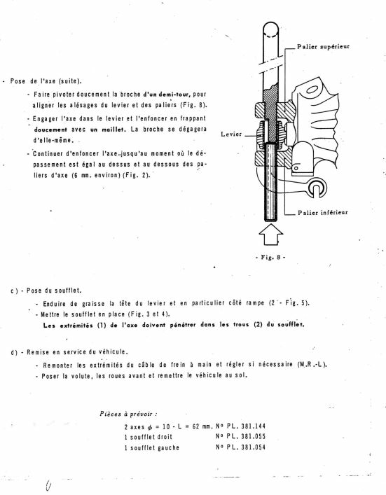

Bonjour Le Branqui,

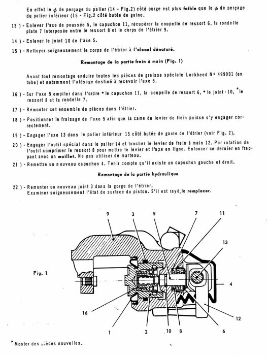

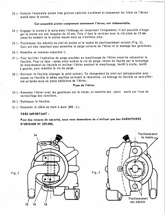

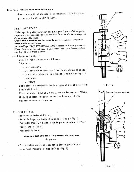

voici une copie des docs que j'ai sur les freins à disque (certaines sont des photocopies dont les photos sont très dégradées).

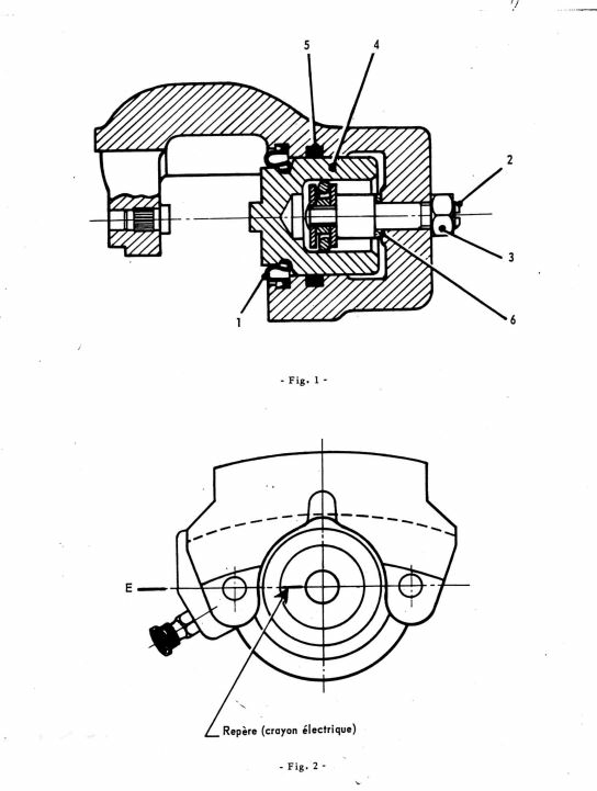

Je rebondis sur ce post car je suis en train de refaire les étriers de ma 24. ça répond à une question que je me posais, à savoir la vis et contre écrou qui dépassent axialement du logement du piston servent uniquement à démonter le piston en tapotant dessus ?! ont ils une autre fonction ? merci energol pour ces documents.

guidage du piston

Après avoir fait la purge, je me suis aperçu que les deux roues ne tournaient pas très libre. Après avoir relus la doc publié par Energol, ça stipule qu'un trait de crayon électrique sur le piston doit être aligne avec un repère sur l'étrier.
Sur la roue droite, j'ai bien un repère (un trou rond) que j'ai aligné et effectivement la roue est à nouveau libre, mais sur la roue gauche, il n'y a pas de repère ?! Rolling Eyes . J'ai aligné ce qui me paraissait un trait de crayon électrique mal fait ou simplement une rayure ....sans succès, cette roue n'est toujours pas libre.
Quelqu'un a déjà eu ce cas de figure ? merci
