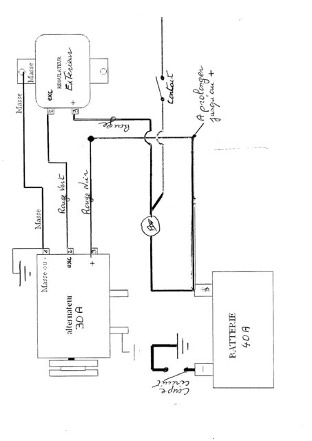

Je suis entrain de supprimer la dynamo de ma pl 17 afin de la remplacer par un alternateur de 2cv -30A
la partie mécanique est faite ( création d'une patte et retouche du diamètre de la poulie de la dynamo avec sa clavette)
Je vous joins un schéma de montage.quand pensez-vous ?
je veux garder l'ampéremétre et ne pas toucher au faisceau
[URL=https://www.casimages.com/i/Erreur 1.html][IMG]https://.casimages.com/img/2025/03/11/Erreur 1[/IMG][/URL]
j'espére que le plan sera lisible
Bonne soirée

bon ben on voie rien
on a l'adresse de l'image et c'est tout

Celui d'une 2 cv se monte trés bien ...il est déja monté sur un 24 il est suffisant.
Ci-joint un nouveau lien avec postimage
