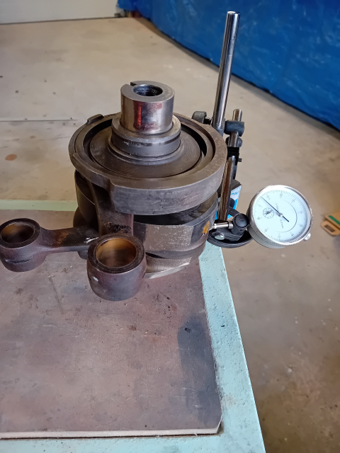

J'ai un vilebrequin que j'ai nettoyé et dégraissé
Un léger jeu au niveau d'une bielle qui est de l'ordre de 7/100 puis je risquer de le monter ou non.

7/100° ? Pas question de monter ça, vous ne feriez pas 100 km... Vous aurez de la chance s'il peut être rénové, mais le plus simple est d'en chercher un autre.

je confirme le propos de dynalu 7/100 ça claque beaucoup et, si utilisé, voué à son remplacement rapidement, la réparation est possible mais c'est beaucoup de travail voir les commentaires sur le sujet ..
