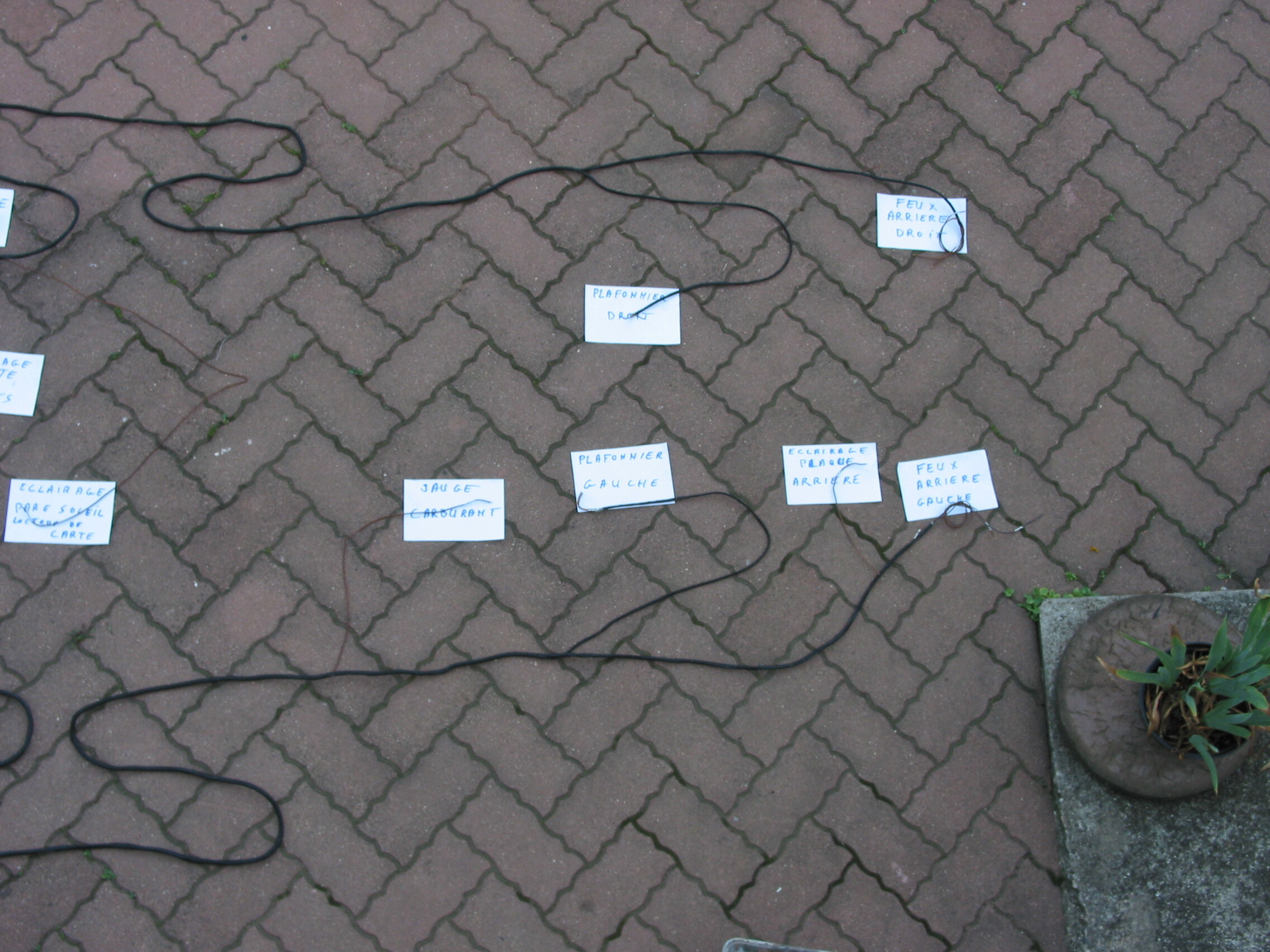

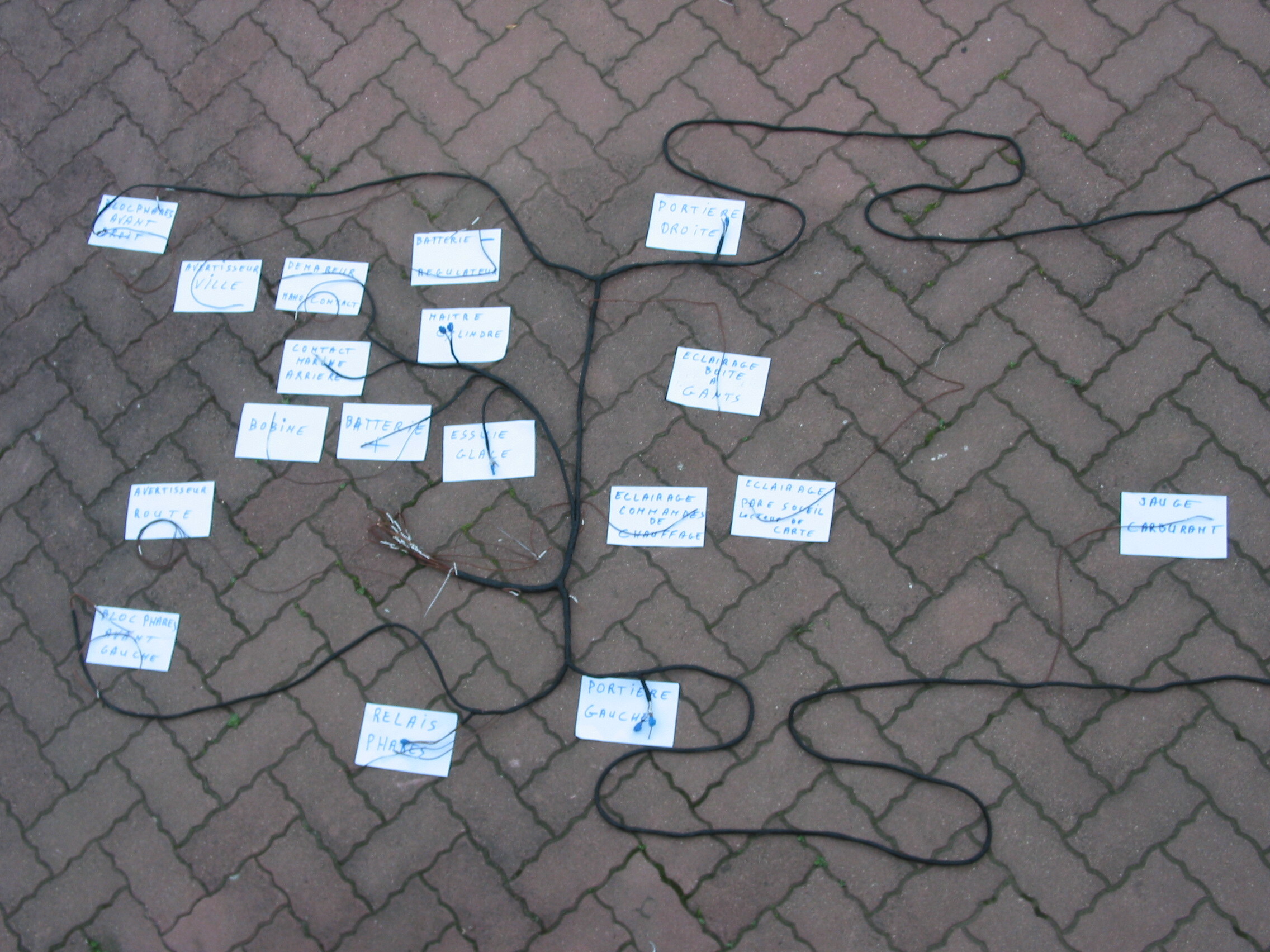

Bonjour.
Si ça peu aider, ca remonte à 15 ans maintenant, voila un extrait de la commande passée pour refaire le faisceau de ma 24CT j'avais déjà une bobine de 100m de la 1ere référence de fils prévoyez un peu plus pour une BT.
et un étalage des éléments étiquetés du faisceau reconstitué.
https://zupimages.net/up/24/45/qb6k.jpg
https://zupimages.net/up/24/45/y03z.jpg
https://zupimages.net/up/24/45/5iud.jpg
Cordialement.
