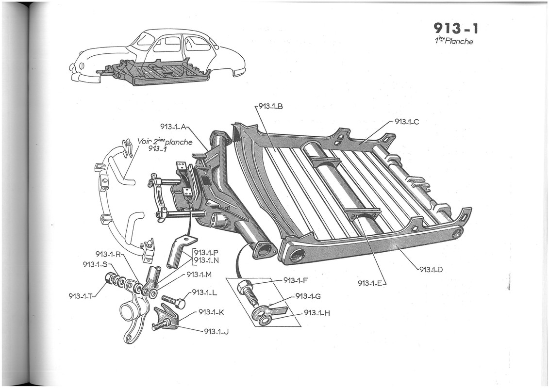

Je débute la restauration d'une Dyna Z12 de 1958, donc très proche de la PL17. Les longerons sont en piteuse état.
Parmi vous quelqu’un pourrait-il me conseiller sur les solutions à adopter ? Est-il possible de sortir les longerons et les traverses de la caisse pour restaurer l'ensemble ?

Merci pour le plan.
Par sortir je voulais savoir s'il était possible de séparer le bas de la caisse du haut.
Bas de la caisse en gris sur le plan et haut en blanc.

DMO71 a écrit :
Merci pour le plan.
cordialement
je ne suis pas sûr de bien comprendre ce que tu demandes. Quoi qu’il en soit, le bas de caisse et le longeron sont 2 éléments différents. Il est donc tout à fait possible de découper le bas de caisse sans toucher au longeron. Et si le longeron est également attaqué par la rouille (dans le bas en général), on peut également en couper en partie sans que la caisse ne souffre de l'opération.
Voir les photos dans les liens ci-dessous :
http://forumpanhard.free.fr/forum/viewtopic.php?p=18902#18902
http://demeuzois-automobiles.com/pl17/
En espérant que ces informations répondent à ta question,
Bon courage
