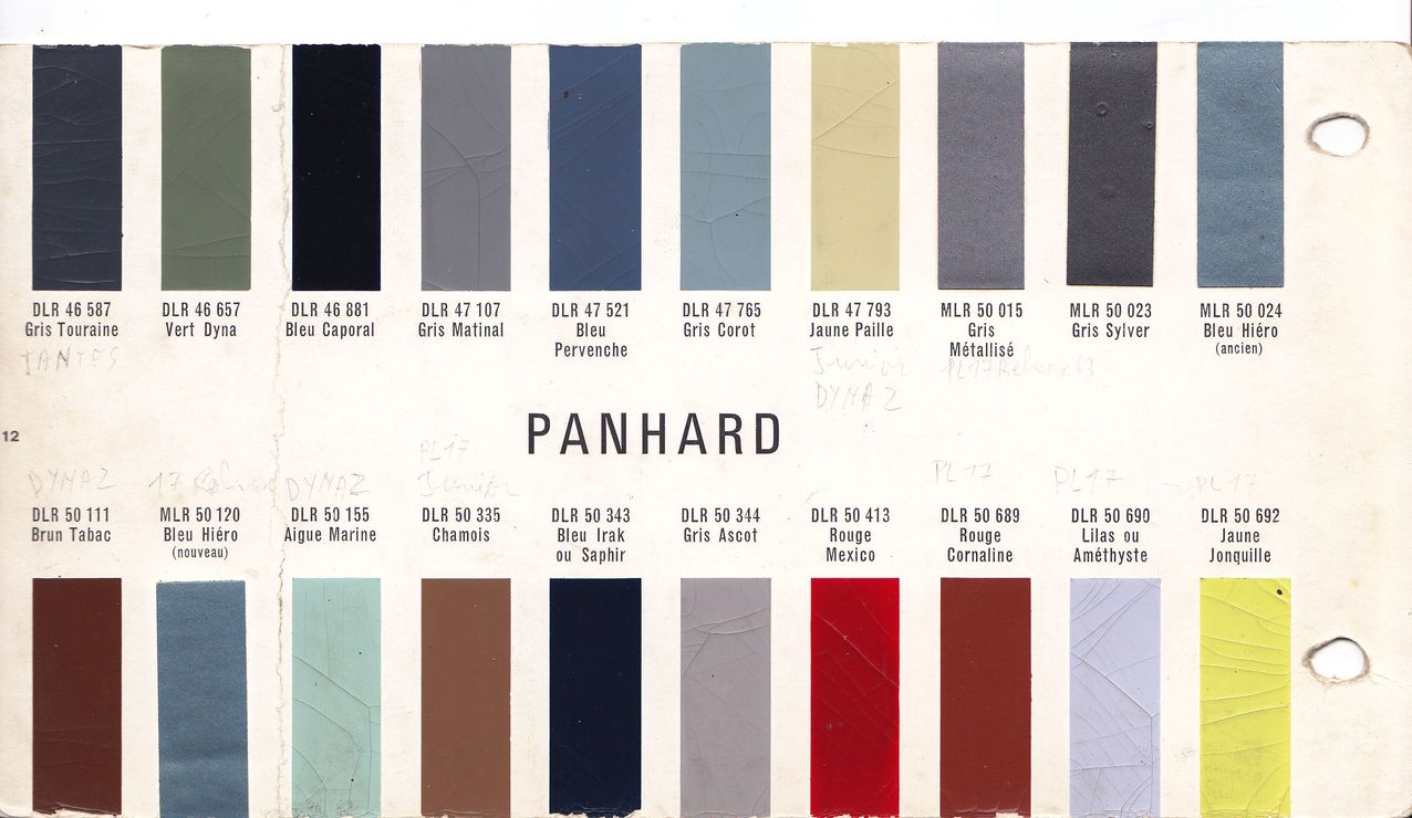

Pour la peinture nous souhaitons la refaire une peinture de la teinte d’origine, mais nous n’arrivons pas à trouver le nom de ce bleu dans le catalogue Panhard de 1964, est ce quelqu’un aurait une piste ?

voila les couleurs pour l'année/modèle 64 ( c'est à dire à partir de septembre 1963 ce qui correspond aux premières 24CT )
https://www.club-panhard-france.net/Site/index.php/la-gamme-panhard/les-modeles-apres-guerre/14-la-gamme-en-detail-par-annee?start=18
cela peut donc être le bleu saphir ou le Bleu Tolède ou le bleu Chamonix ( teinte 65)
https://www.club-panhard-france.net/Site/index.php/la-gamme-panhard/les-modeles-apres-guerre/14-la-gamme-en-detail-par-annee?start=19

Une bonne idée de la teinte se trouve derrière la plaque qui tient le moteur d'essuie-glace.
Cela semble bien être bleu Smile
Pour cette année modèle, il y avait 2 bleus de proposés :
- Bleu Hierro / 15% des 24CT / sellerie Noire
- Bleu Tolède / Sellerie Noire
- Bleu Tolède - Toit Noir / Sellerie Noire => plus rare 3.8% au global et seulement moins de 1% si option avec le toit noir
Bon courage pour la restauration, vous pouvez vous aider avec le post de celle de Luc http://forumpanhard.free.fr/forum/viewtopic.php?t=1041

Merci beaucoup pour vos réponses et pour les nuanciers. Après avoir contacté M. Barbelin, nous partageons l'avis qu'il s'agirait du bleu Hiero. (Je me permets de rajouter les nuanciers qu'il m'a envoyés en espérant que cela puisse servir à certains). Nous avons commandé un échantillon de la peinture afin de vérifier qu'il s'agisse bien de celle-ci.
Bleu Hiero
