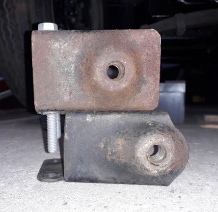

en fouillant dans mon stock de ferrailles Panhard, je suis tombé sur un support de queue de boite de vitesse qui me pose question. Celui de dessus est bien pour PL17 et 24, Dyna Z?
Mais celui de dessous, je suppose qu'il vient d'une Dyna Z, mais quel modèle exactement?
Merci aux cadors du Forum de bien vouloir me répondre.

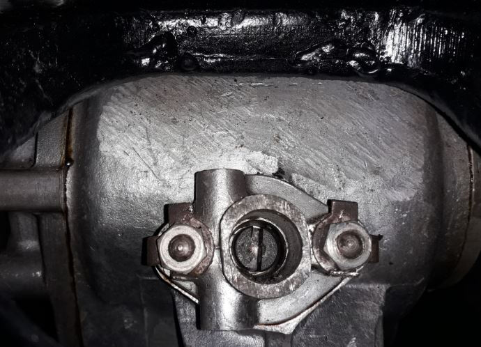

Ci-dessous une photo du support sur mon Z1 qui confirme que votre photo du bas est bien pour le Z1.
Cependant en termes de position de montage, je ne pense pas qu'il y ait de différence car la dimension du 3ème trou au plus bas des deux trous est la même d'après ce que je peux voir. Le changement peut donc être dû à des raisons de coût ou de production.

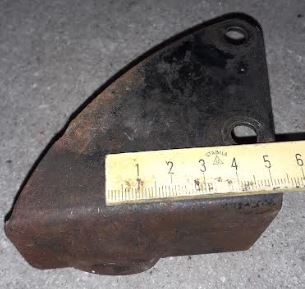

Bonjour danjamds,
merci pour ta réponse.
Cependant, si ton support est interchangeable en terme de position montage avec ceux de PL17, ce n'est pas le cas de mon support : la distance entre les 2 trous de fixations sur boite et l'écrou soudé est plus petite :
Quelle est cette distance sur ton support de Z1?

Bonsoir Energol,
Malheureusement le support est sur ma voiture et inaccessible! Je parlais de la dimension verticale du 1er trou étant la même. Dans tous les cas
1 3/4" = 44,5 mm donc ils sont plus ou moins les mêmes donc je me demande pourquoi vous vous inquiétez.
Également sur mes pots d'échappement les trous des deux ergots sont ovales et permettent un mouvement avant et arrière d'au moins 6 mm

Bonsoir danjamds,
rassurez-vous, aucune inquiétude de ma part, simplement de la curiosité pour identifier ce support qui est différent de ceux que j'ai vu jusqu'à maintenant.
Et mes photos prêtent à confusion part rapport à mon premier message. Elles montrent ce même support mesuré une fois en inches puis en cm.
voici 2 nouvelles photos, qui elles, permettent de comparer les 2 supports :

J'ai été dérouté par ta première photo, maintenant la différence est évidente.

Bonjour Energol,
ta supposition de départ est fausse. Le support du haut est pour Z et PL, le support du bas est pour 24. Tout simplement.
