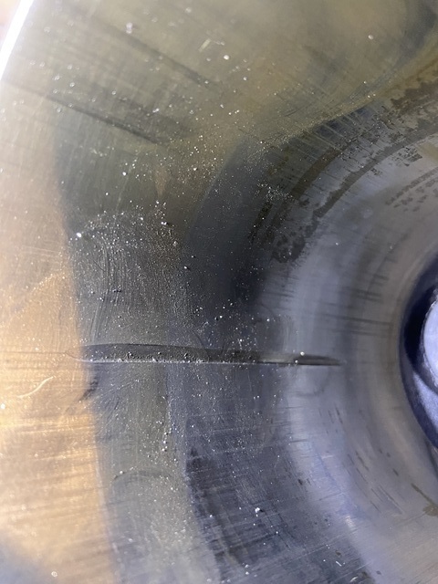

Bonsoir et merci pour vos réponses, nous avons bien avancé sur les éléments de la voiture et sommes en train de finir les soudures et remplacement de tôle sur la caisse. Je posterai prochainement des photos du travail réalisé. Nous avons découvert beaucoup d'éléments endommagés et avons du changer beaucoup de choses (plus de 7000e rien qu'en pièces). Nous avons commencé la réfection du moteur et ce dernier a été remonté sans les circlips des deux pistons côté turbine, et en conséquence il y a une grosse tranché dans les deux chemises. Savez vous vers qui nous pourrions nous tourner afin d'acheter deux chemises pour M8S ?

Les pistons et chemises doivent être appairés, et pour bien faire il est préférable de monter des pistons a jupe non fendue et axes décalés. Donc pour le changement de pistons, tout dépends du type, du diamètre et de l'état des vôtres.

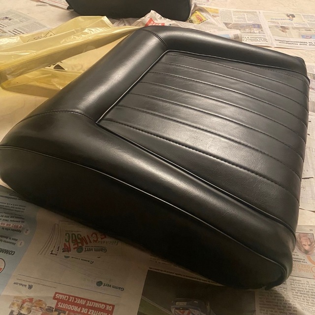

C'est noté pour les assises, j'avais déjà réassembler le siège passager mais je pense au final changer les deux assises ca sera mieux pour les longs trajets.

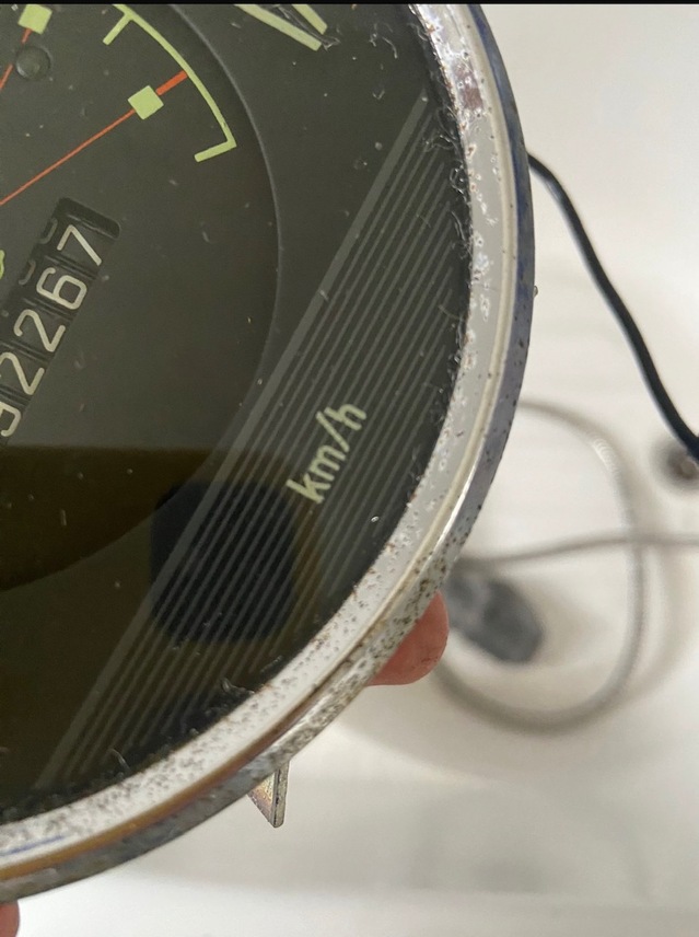

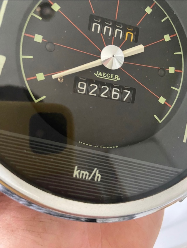

Les dossiers une fois poncés / nettoyés / teints et vernis en satiné donnent ça. Les compteurs eux ont été rattrapés à la paille de fer et le résultat est vraiment pas mal.

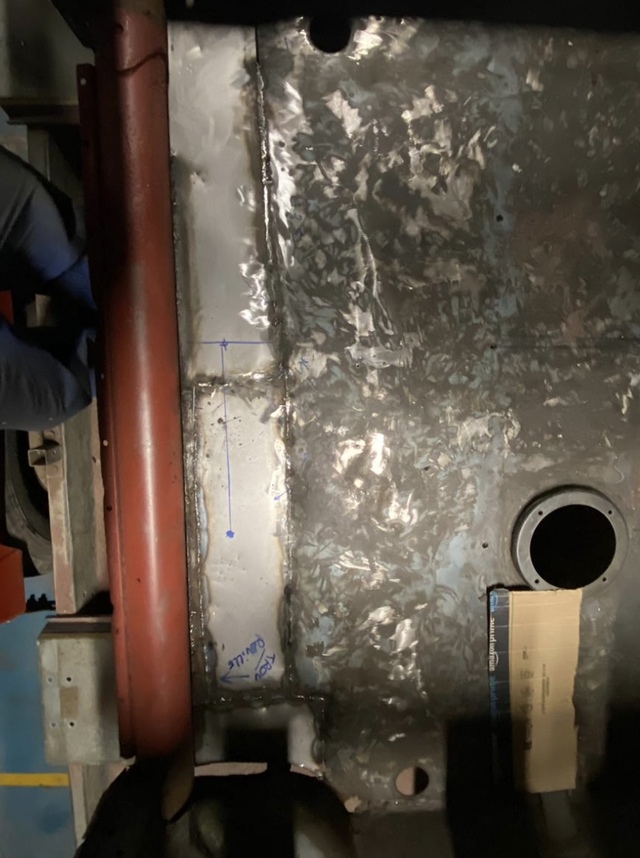

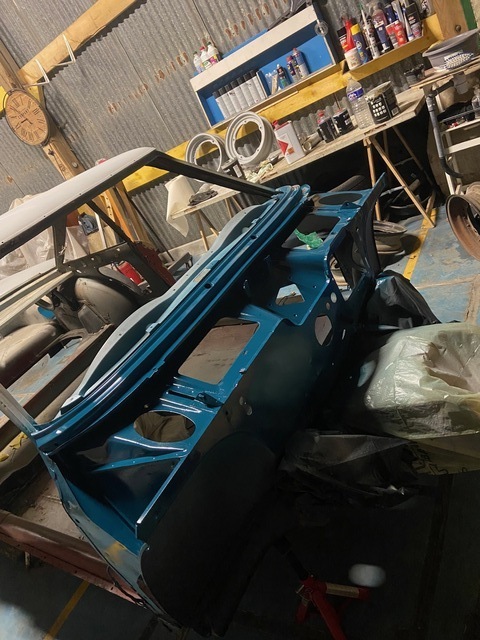

Pour la voiture voici le plancher en cours de réparation, il est maintenant entièrement resoudé et en apprêt. L'avant a été nettoyé puis sablé et peint, la couleur définitive sera ce bleu "Hiéro" bien trop foncé et je peindrais le toit en blanc, je pense partir sur un blanc nacré puisque la couleur ne sera de toute façon pas fidèle à ce qui était prévu de base

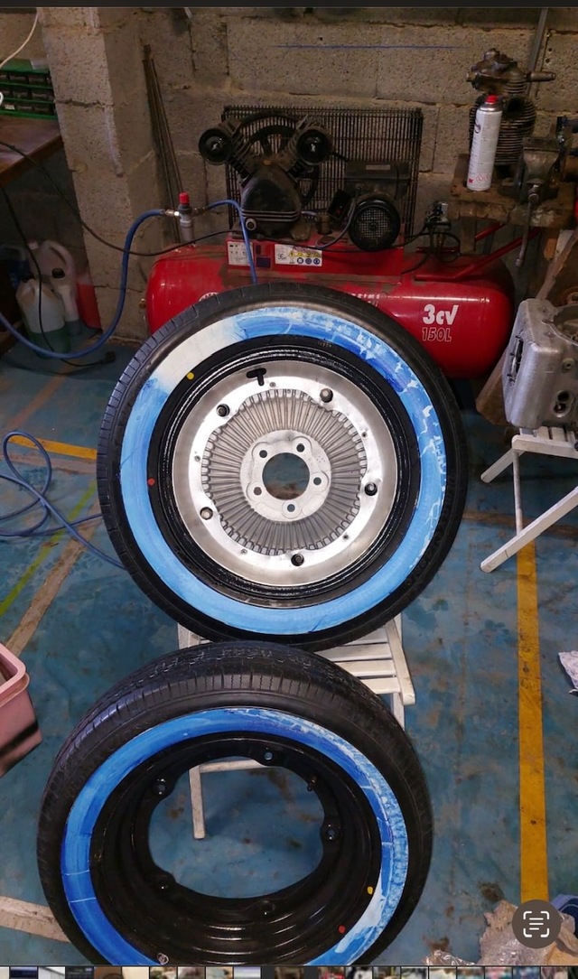

Remontage à blanc des roues avec le tambour microbillé

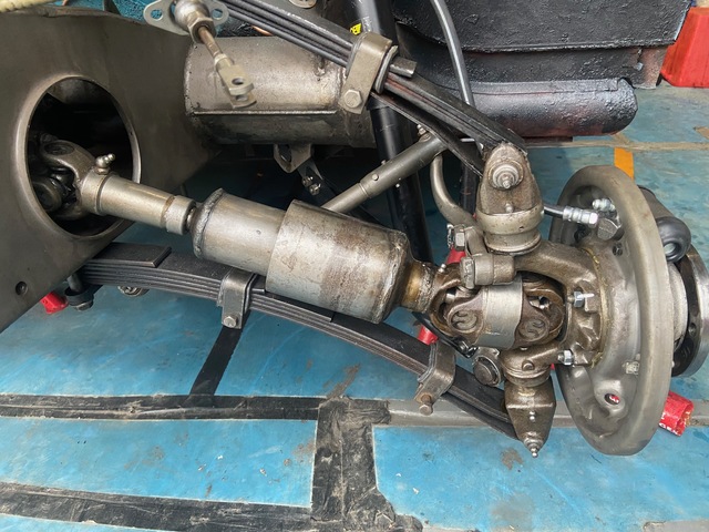

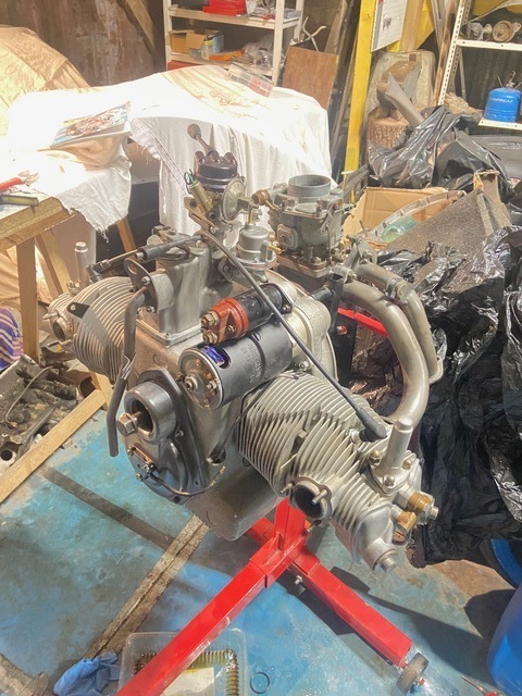

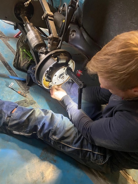

Le moteur et les trais roulants au cours du remontage (les croisillons de cardans ont été changés). Pour le moteur nous avions racheté un ensemble moteur hs + boite à bon prix afin de récupérer les chemises avec leur pistons. Les chemises ont été changés et le bas moteur entièrement nettoyé / les jeux ont été refait. Du à un déménagement d'atelier on a du remonter le moteur par précaution, il me reste maintenant a réviser les 2 culasses + remplacer le soupapes et bagues. J'avais une question concernant la fibre de verre dans l'aérodyne, est-il possible de remplacer avec de la laine de roche pour silencieux ou le mieux reste de remettre un peu de laine de verre (puisque j'ai compris que cette laine joue surtout un rôle d'insonorisation du moteur).

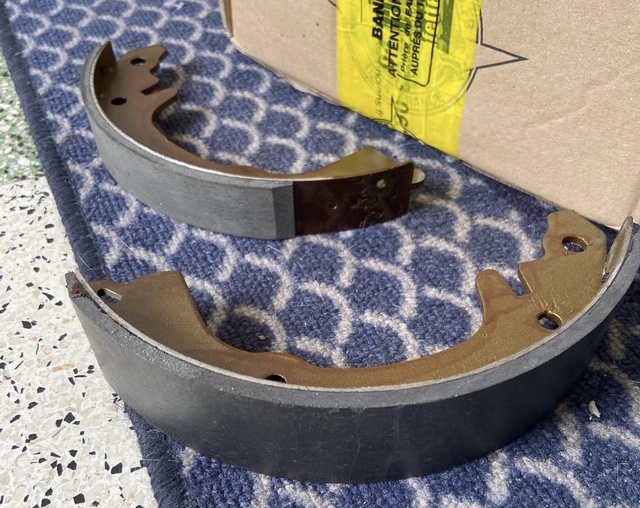

Pour le regarnissage des mâchoires de freins nous étions passé par vehicules-anciens.fr et on avait été plutôt satisfait du retour. On nous avait donné comme info que : "Les garnitures seront collées, après grenaillage de vos mâchoires, puis peintes. Il s'agit d'un procédé de collage au four de qualité industrielle.". Pour info les 8 mâchoires de freins nous avaient coûté 115€ ttc

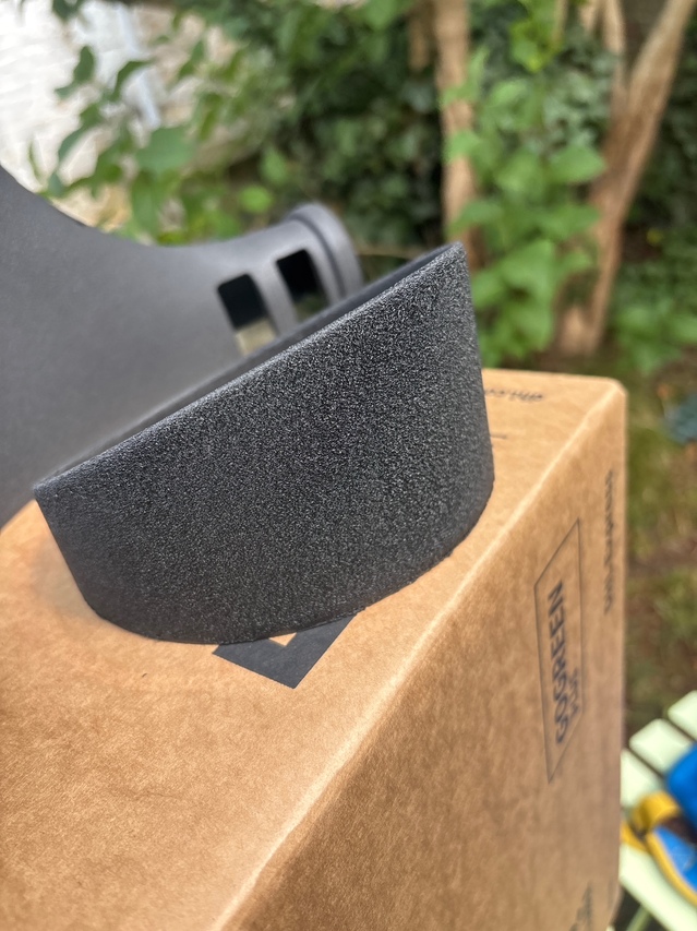

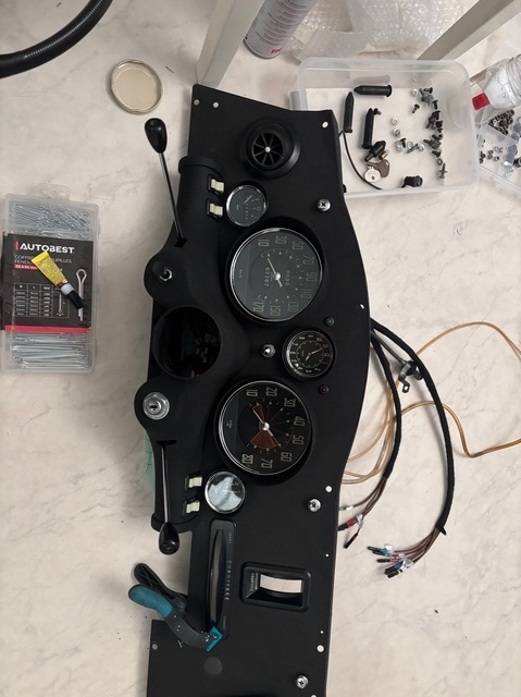

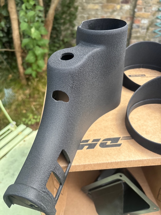

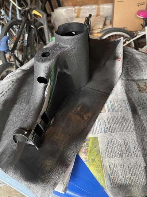

Enfin pour le bloc des commodos / les casquettes de jauges j'ai entièrement enlevé là peinture (la surface doit être entièrement lisse pour avoir un bon rendu) puis peint à la peinture VHT noir vermiculée. Pour info j'avais testé sur du plastique et en mettant au four mais le rendu n'était vraiment pas uniforme et surtout la peinture cloquait très facilement aux endroits chargés). J'ai peints en 3 couches espacés de 5 minutes puis utilisé un décapeur thermique en chauffant uniformément et doucement pièce par pièce, en ne restant surtout pas fixe sur un endroit pour ne pas faire cloqué la peinture
Pour le tableau de bord, une fois entièrement démonté et nettoyé, j’ai appliqué une légère couche de teinture au pinceau afin de retrouver un aspect noir mat uniforme, sans traces, et assorti au rendu des pièces repeintes.
Le faisceau a été remplacé par un modèle neuf provenant de Faisceaux Classic Car (340 € pour le faisceau principal + les commodos). Attention : le kit ne comprend pas le faisceau des blocs compteurs.
J'ai essayé de trouver dans mon coin des ampoules afin de remplacer celles des compteurs mais impossible d'en avoir qui correspondent. si quelqu'un à une adresse dans le nord / sur internet pour les ampoules du tableau de bord respectant les puissances d'origine je suis preneur.
