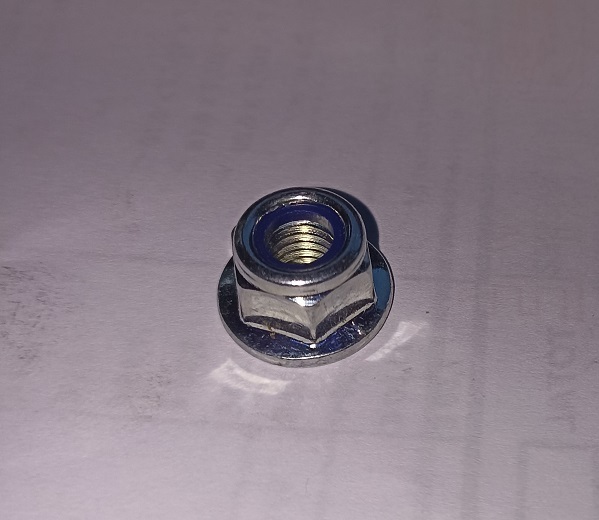

bon j ai trouvé une solution j ai mis cet écrou /rondelle avec un joint cuivre en dessous et comme c'est un écrou frein au teflon l'huile ne peut plus passer si ça peut aider également ceux qui ont le même problème
je vais rouler pour voir si ça tien le coup en chauffant on verra
