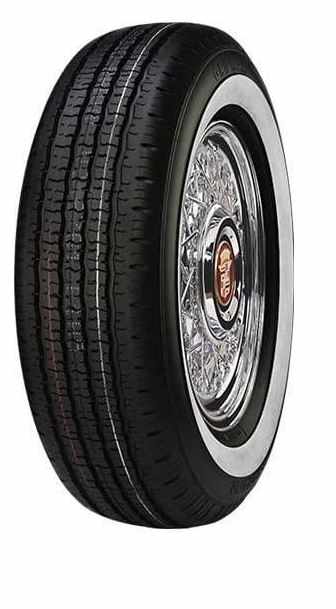

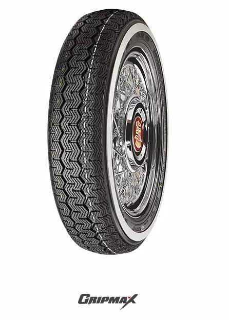

je ne connaissais pas ces pneus GRIPMAX avec un flanc blanc d'un seul coté , ça a l'air pas mal et pas cher
https://www.mister-auto.com/pneus-gripmax-859-gr1458015hclgp-p/?gad_source=1&gad_campaignid=22573755996&gbraid=0AAAAADL336A2jwHxxiZytn0vO6JmCpgZn&gclid=CjwKCAiA8bvIBhBJEiwAu5ayrJZLIbQoj3kN4CSKc9hSS4kZqcFxGL8h0uBUMDaiPxSBZLpKqJ-ZERoCfT0QAvD_BwE
Messages: 1145
MessagePosté le: Sam Nov 08, 2025 18:55    Sujet du message: Répondre en citant
oui c'est effectivement tentant, mais j'ai remarqué que les photos montrent que parfois le flanc est plus ou moins large :
celui du lien de Breitz (Mr auto)
Et sur Pneu-online ; (sur lequel site les 2 images ne sont pas cohérentes)
https://www.pneus-online.fr/pneu-auto/gripmax/classic-grip/145-80-r15-78-h-wsw.html
Je préfère le flanc large. Il me semble que c'est bien le cas sur la PL de hERBAUT.

MessagePosté le: Sam Nov 08, 2025 20:16    Sujet du message: Répondre en citant
Voici mon avis sur les pneus :
- Les images sont données à titre d'illustration, et je ne pense pas qu'il soit possible de juger de la largeur du flanc à partir de ces photos génériques dont il n'est précisé ni la dimension du pneu, ni la largeur de la jante.
- Les premiers, qui ressemblent de loin à des XZX, sont limite contrefaçon.
