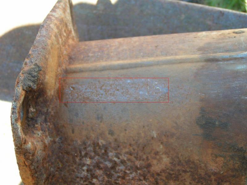

C'est sur la traverse avant, derrière la roue avant droite, près de la soudure. Mais très souvent ce numéro a été mangé par la rouille et on ne le retrouve plus, ce qui ne va pas faciliter les choses pour Flavien. Et non, il n'est pas frappé ailleurs.
Les photos ont disparu du post de 2007, j'avais gardé une copie de la plus parlante :
