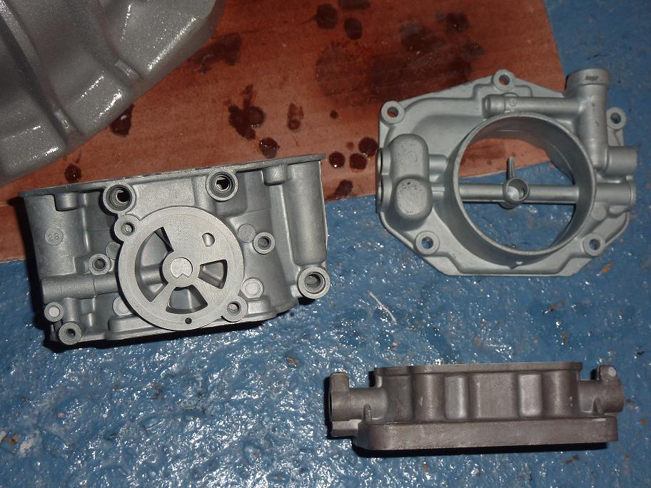

Bonjour a tous ,
je viens de remettre en état ce carburateur ,
tout d'abord je l'ai mis en pièce , j'ai fais bouillir toutes les pièces en alu dans un bain de jus de citron et de vinaigre blanc , 30 mn , c'est très efficace , la grosse partie de la crasse se décolle . bien rincer a l'eau et souffler .
je voulais ensuite le faire microbiller pour qu'il soit vraiment nickel , seulement le microbillage a la bille de verre qui est couramment utilisé nécessite de protéger tout les filetages et de boucher tous les orifices ( nombreux sur un carbu ! )
j'ai trouvé sur internet une autre méthode qui consiste a utiliser du bicarbonate de soude a la place des billes de verres :
-c'est moins violent , ça n'abime pas les filetages , donc pas besoin de protéger .
- et autre avantage , si un grain de bicarbonate reste coincé dans un conduit , comme le bicarbonate est soluble ça ne reste pas bouché ! , on peut aussi rincer a l'eau après le nettoyage .
bien sur il existe d'autres méthodes efficaces comme le bac a ultrasons avec produit ;
et aussi une autre méthode moins courante le décapage au laser !
suite a un échange téléphonique avec un professionnel de ma région, ce dernier m'a proposé une démo gratuite ,
j'ai fais un petit film que voici :
http://www.youtube.com/watch?v=f7gMSZM69MQ
c'est efficace mais long et du coup cher ( 100 euros de l'heure ) , donc pas approprié pour un carburateur et tout ses recoins , mais peut être intéressant pour nettoyer des alésages ou autres portées oxydées , car le laser n'enlève pas de matière et ne change pas l'aspect de surface contrairement au microbillage ou toilage .
bon visionnage ,

Comme neuf! Cool

superbe résultat !
tu as microbillé toi même ?

merci ,
non je n'ai pas microbillé mois même , je ne suis pas équipé, je suis allé voir cette entreprise :
http://www.aerogommage-systeme.com/topic/index.html
il utilise diffèrent matériaux et granulométrie selon le travail demandé , le bicarbonate de soude est ce qu'il y a de plus fin .
