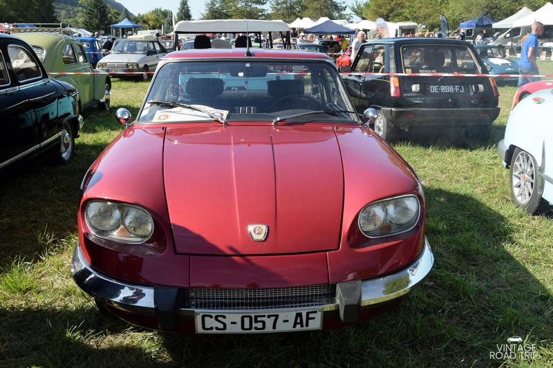

Cette Panhard 24 CT modèle 1965 est une auto atypique.
En effet, le préczéedent propriétaire, en tant que carrossier professionnel a effectué une restauration minutieuse et très belle de l’auto. La peinture et les alignements sont de belle facture.
Mais il est allé au-delà et a créé une auto qui est la précurseure selon moi de l’évolution qu’elle aurait eue si Citroën n’avait pas tué la marque en 1967 !

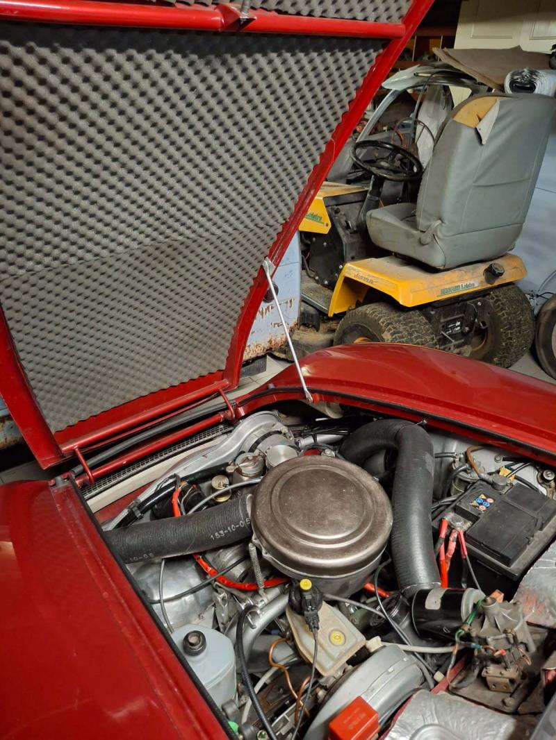

Les échappements ont été modifiées et permette désormais un démontage aisé du moteur de 848 cm3 qui est conforme à l’origine.
La tirette d’embrayage a été renforcée par une patte soudée sur le moteur afin de limiter les déplacements du tube d’échappement sur laquelle elle est fixée. Les réchauffeurs à coupoles ont été supprimés car peu utiles et complexes selon l'ancien propriétaire.
Par ailleurs, l’embrayage a été remplacé par un embrayage de VW Cocinnelle à diaphragme, plus doux que le mécanisme d’origine à ressort.
Le pot d’échappement est maison avec un silencieux en provenance d’un VW Golf III.
La dynamo a été remplacée par un alternateur de GS qui vient parfaitement s’adapter à l’aérodyne dans la mesure où il ne dispose pas d’ailettes de refroidissement.

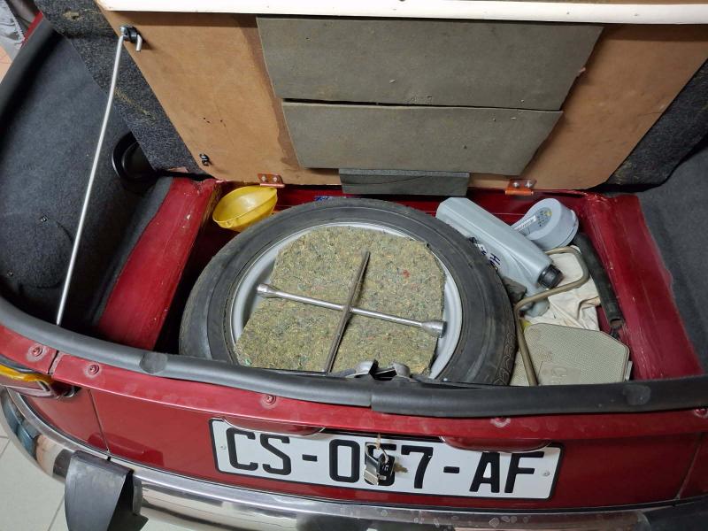

Le coffre arrière a été modifié afin de fixer la partie mobile qui contient la roue de secours. Elle a été soudée au châssis et on y accède désormais depuis le coffre. La roue de secours ne peut donc plus tomber de son logement mais on doit vider le coffre pour y accéder.

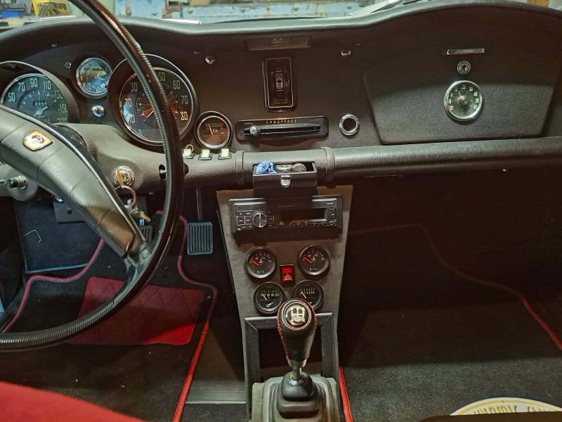

Un manomètre, un thermomètre d’huile ainsi que deux thermomètres de température de culasse ont été ajouté pour surveiller la mécanique. Ils sont regroupés au sein d’une console centrale qui trône désormais dans l’habitacle devant le levier de vitesse.
Un allumage électronique doublé d’un allumeur à capteur à effet Hall ont été ajoutés sur une bobine d’origine.
L’auto dispose d’un carter d’huile agrandi de DB passant la quantité d’huile de 2.2l à plus de 3l ce qui améliore le refroidissement en charge. Une pompe à huile au débit de 1,8 fois celui d’origine est également montée afin de favoriser le graissage et un filtre à huile a été monté suivant le design de Mr Omer Paillou.

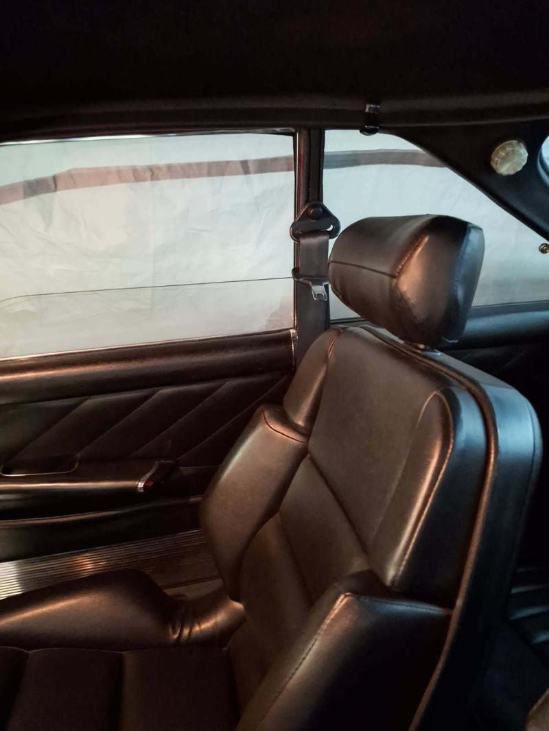

Les sièges AV proviennent d’une BX 4 TC et disposent de ceintures de sécurité 3 points et d’appui-têtes. Ils assurent un très bon maintien latéral et sont très confortables. C'était un prérequis indispensable à mon épouse pour monter dans l'auto!

Une console centrale avec les manomètres, thermomètres et bouton de Warning a été ajoutée.
Le frein à main a été déplacé au centre de l’auto et freinent désormais les roues AR, ce qui facilite les démarrages en côte.
L’auto a été entièrement insonorisée (baie moteur, capot, ciel de toit, coffre, etc.) et est de fait particulièrement silencieuse pour une Panhard.

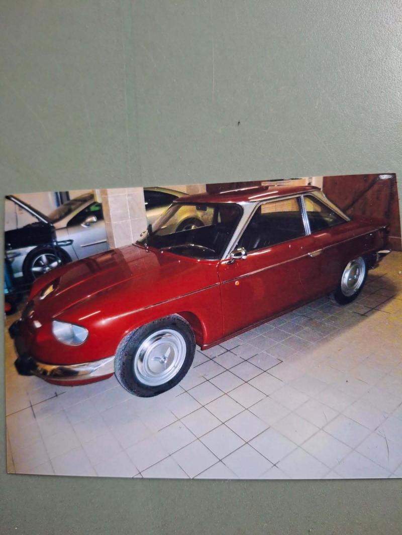

Bonsoir , elle était dans l'Isère c'est bien ca ? j'ai des photos de sa fabrication si besoin
Tout à fait. L'ex propriétaire me doit les photos, il va falloir que je lui paie un coup à boire Laughing
