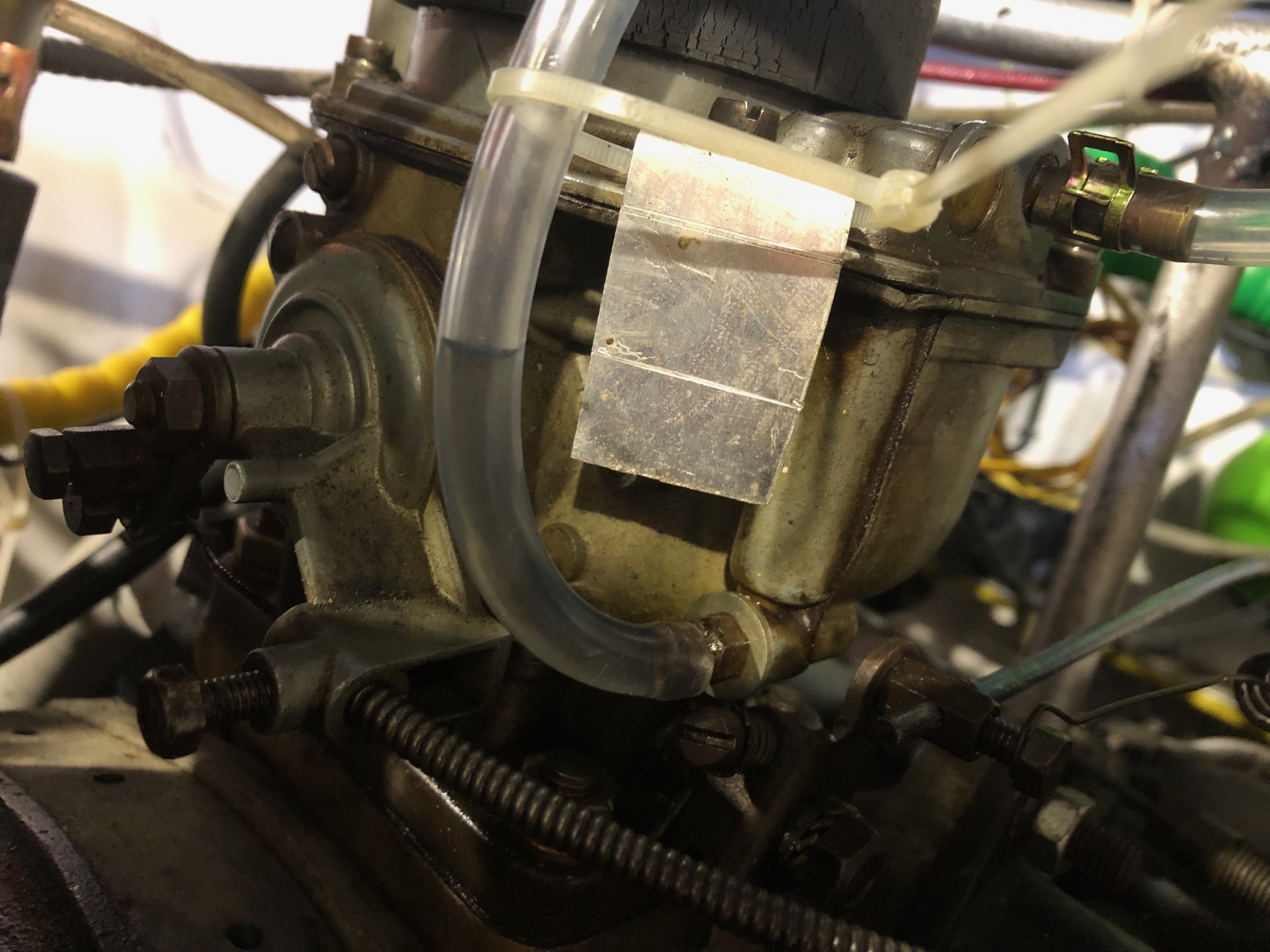

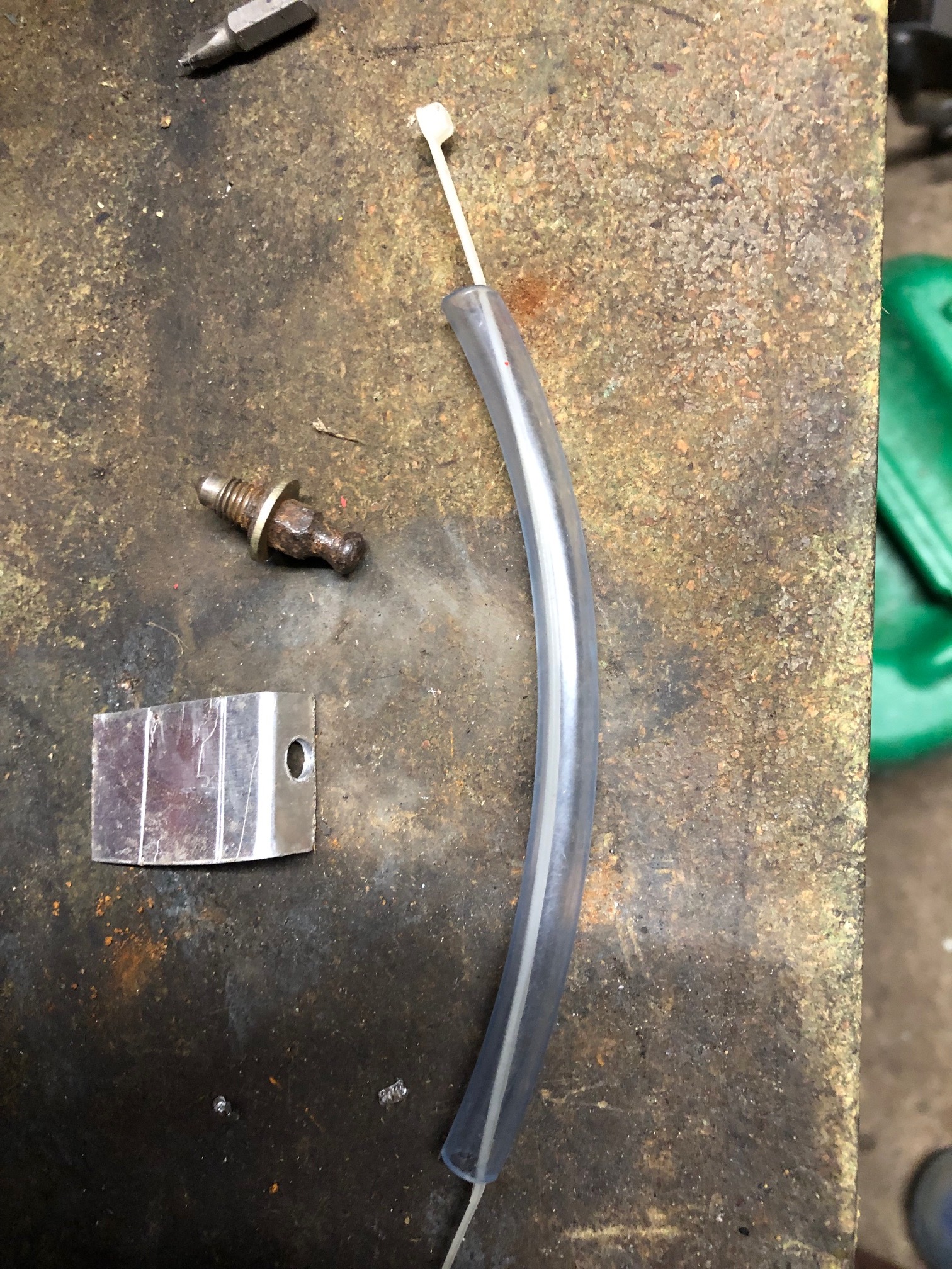

voici ma réalisation :
j'ai utiliser une rondelle de 7 et un joint standard du carbu
je n'ai pas été obligé de couper le vis
le contrôle : quelques goutes d'huile 2T dans la cuve rendrait la mesure plus facile
je reprendrai les essais routiers dès que possible
Pour quelle raison ? Rolling Eyes
Messages: 260
MessagePosté le: Ven Oct 24, 2025 09:09    Sujet du message: Répondre en citant
bonjour
pour colorer
bonne route

levrier-noir a écrit :
Par contre en regardant à nouveau la photo, on voit qu'elle est coupée. ça ne fonctionne pas si elle n'est pas coupée ? Shocked
Oui, Mon vis était trop long interieur, c'avais des fuites

On peut même se passer de la petite patte en alu en faisant une marque directement sur le carbu avec un crayon à papier. Impeccable.
