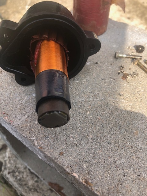

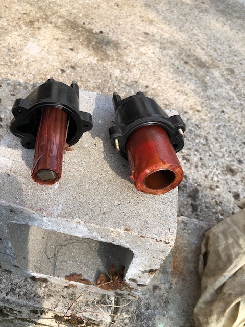

pour revenir chez Citroën j'ai pris une bobine du stock
c'est une fabrication espagnole donc certainement acadiane d'origine
donc avant d'ouvrir certainement à huile .....
ce qui c'est avéré juste
3 boulons en moins , le noyau magnétique reste entouré du primaire
on est en basse fréquence on a une self et de l'autoinduction
le circuit primaire est facilement visible
le HT moins car le fil est de la taille d'un cheveux
attention à l'huile de refroidissement qui peux etre du pyralène
bonne route
