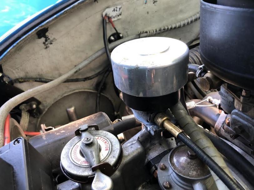

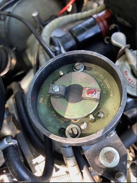

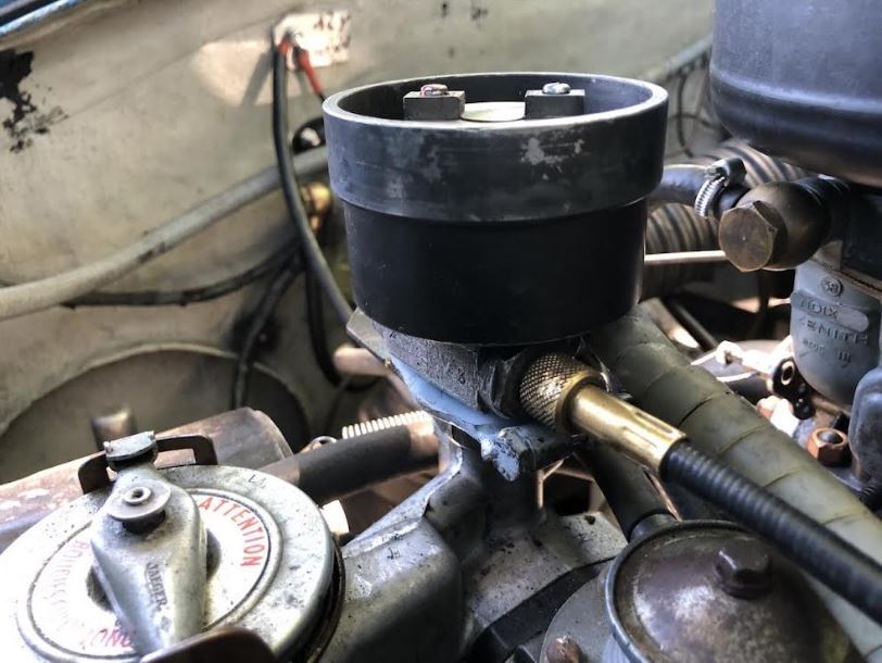

Je joins quelques photos. En fait, l'allumeur est vidé et ne sert que de coque pour abriter la partie mobile de l'allumeur Boyer. cela permet de garder le compte tours d'origine avec sa prise sur l'allumeur d'origine.

Laughing Laughing ça me rapelle une vidéo vue sur Facebook avec ce montage sur un HBR5
Pas de soucis sur la 24 c'est pas adapté Embarassed Embarassed si on ne maitrise pas les courbes d'avance dépression et centrifuge Exclamation ,
je repose ma question, qu'elle est la courbe d'avance dépression de ce delco monté ainsi Question
On parle pas de l'avance centrifuge puisque ce delco en est dépourvu Laughing
En y regardant de plus près j'ai mon idée sur la chose c'est bien le montage
dont j'ai vu la vidéo
J'ai la solution à votre problème de molesse et j'aime bien les "personnages"
comme vous, contactez moi en MP, on pourrait s'amuser avec les collègues de l'Hérault et vous proposer une rencontre "essais et explications"
