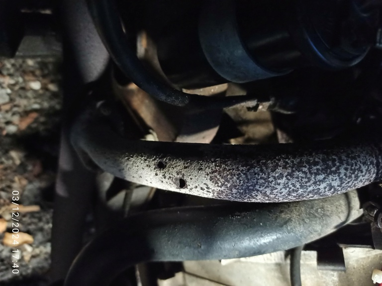

Bonsoir à tous,
J'ai vendu ma vieille PL17 épave à un panhardiste corrézien en laissant dans le coffre tout un tas de pièces dont je n'ai jamais eu besoin et voilà que deux trous sont apparus dans ma tubulure de départ de réchauffage (ref. 344836) ...
Je ne vais pas tenter de souder, je serais capable d'agrandir les trous. Je vais provisoirement tenter une réparation à la Panhardinateur, mais j'aimerais bien changer cette tubulure. Si l'un de vous possède cette pièce à pas trop cher, je suis preneur Wink

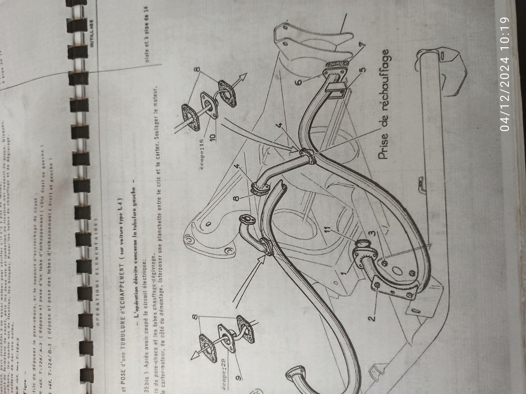

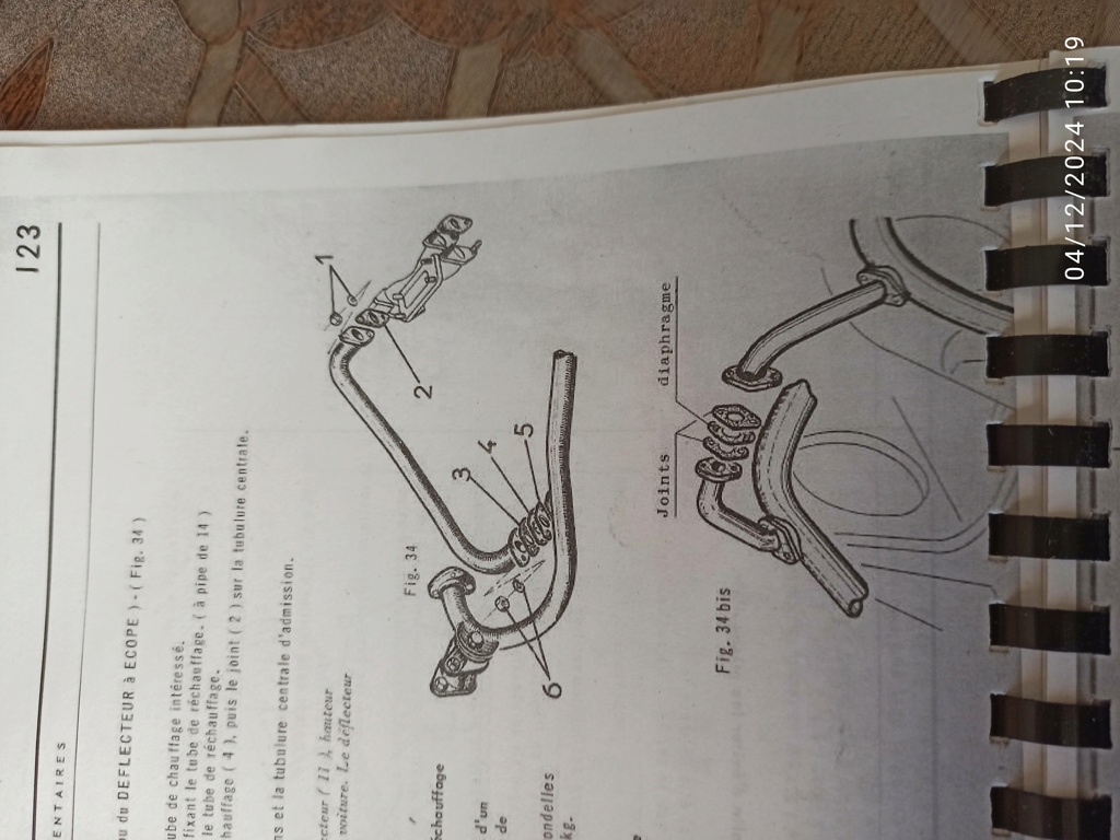

Pour la référence, la seule que j'ai notée en la prenant sur le catalogue des pièces détachées de PL17, c'est celle mentionnée plus haut : 344836 (planche 1-11 ou 1-13).
Toutefois, il existe deux modèles si je me réfère au manuel d'atelier PL17, un long et un court.
Long :
Court :
Sur mon moteur, c'est un modèle court :
Désolé pour le torticolis en regardant les images ...
Je ne sais pas s'il te faut davantage de précisions.
Je t'envoie mon numéro de téléphone par message pour discuter des modalités d'achat.

le trou indique une corrosion intérieure qui ne va pas en rester là mais se propager donc le remplacement est inévitable ..

MessagePosté le: Jeu Déc 05, 2024 16:37    Sujet du message: Répondre en citant
Oui, je me suis rendu compte sur des photos que j'avais prises lors du remplacement de ma dynamo par ton alternateur, que les trous existaient déjà, je ne m'en était pas rendu compte, mais ils ont grossi pour à peu près doubler en deux ans ...

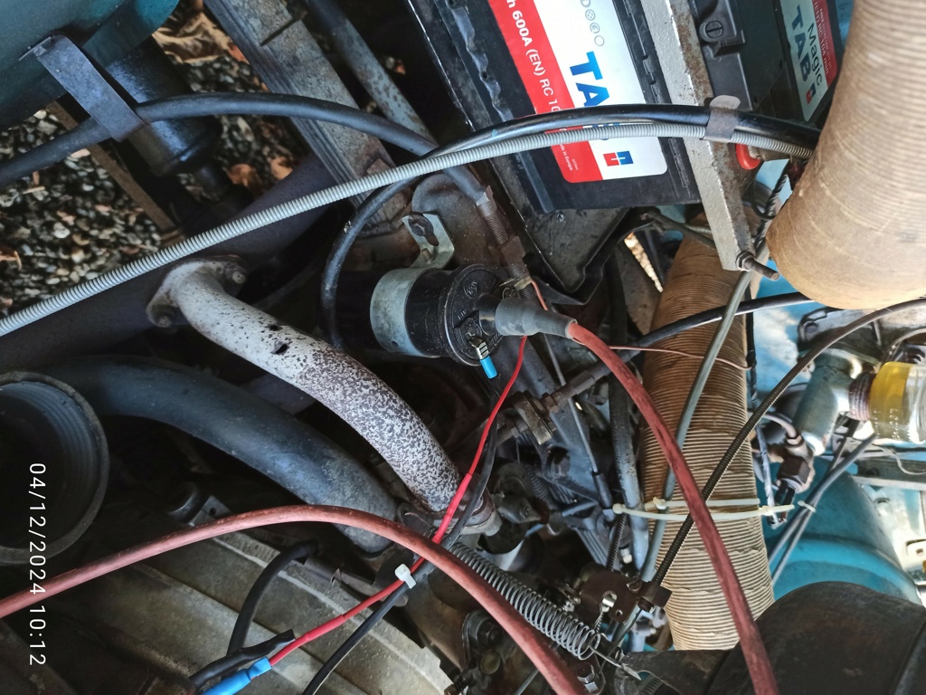

Messages: 1885
MessagePosté le: Ven Déc 06, 2024 10:28    Sujet du message: Répondre en citant
D'après votre photo, vous avez une L4. Le tube percé à remplacer, c'est le n° 366358, et 366357 pour son compagnon d'en face qui ne vaut probablement pas mieux. Contrairement au dessin de la planche 1-17, ces tubulures comportent une bride mobile, mais côté bénitier et non côté col de cygne. Cela permet d'ajuster au mieux le bénitier pour que le carbu soit horizontal.
Personnellement, je ne sais absolument pas si un tube de 24 peut convenir. Pas sûr que la hauteur soit la bonne.
