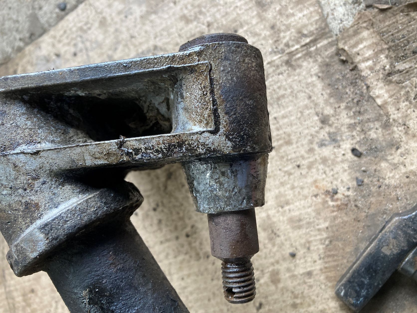

Bonjour à vous.
Le démontage de ma Dyna Junior de 55 avance bien. Deux difficultés rencontrées ce weekend :
- Comment extraire l'axe et l'olive ovale des bras de suspension arrière ? (cf. photo)

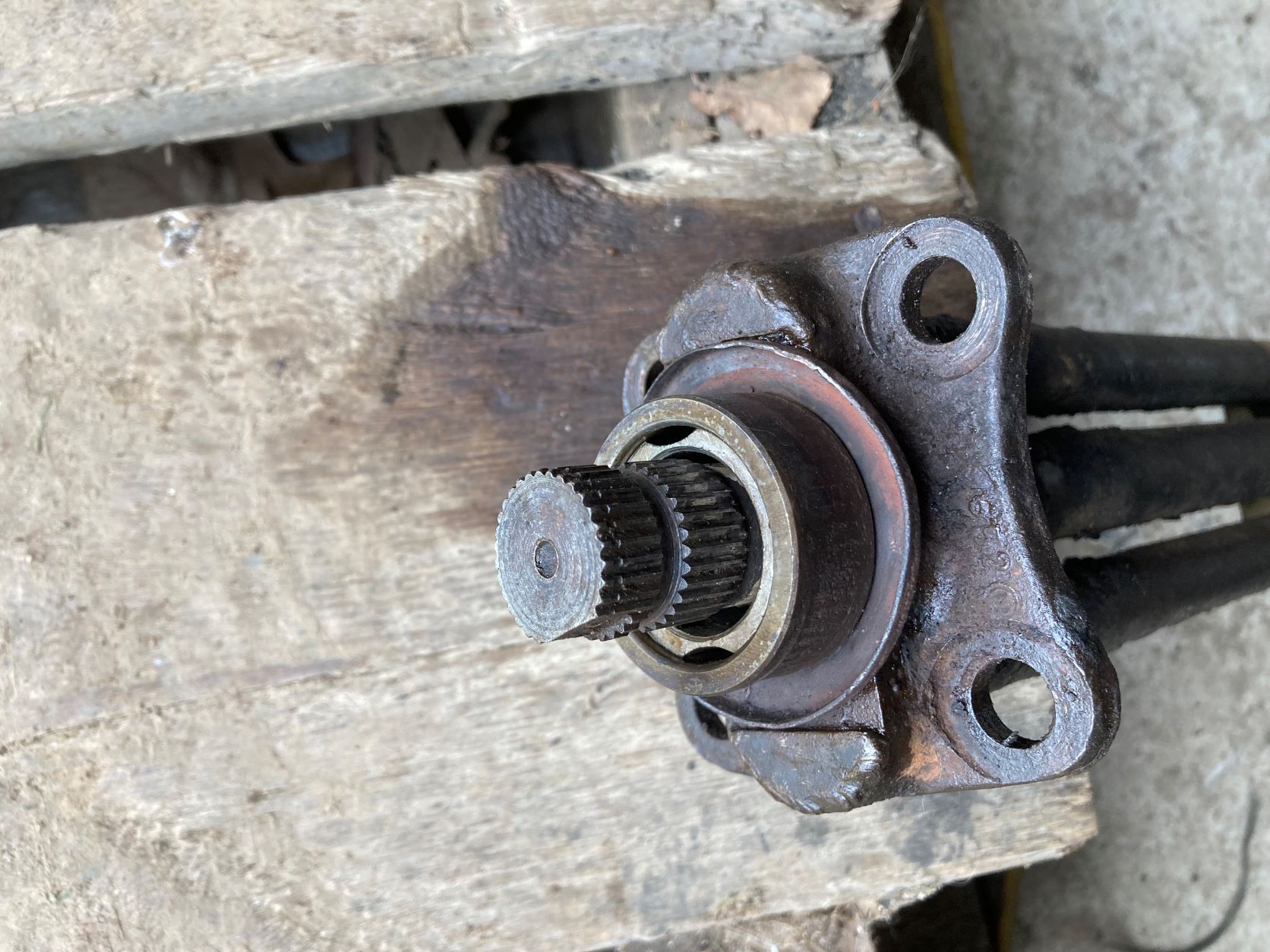

- Même question : comment extraire le coeur du roulement restant sur la fixation des barres de torsion ? (cf.photo)

Pour info dans les deux cas j'ai déjà chauffé fortement mais rien n'a bougé...
Merci pour votre aide

pour la bague du roulement, il faut faire une saignée afin d'y placer un extracteur . pour les axes j'ai été obligé de les sacrifier.. (c'était sur la Z1 mais c'est kif kif..)

Merci Xelos...on va utiliser la méthode brutale alors Laughing Laughing

Les axes sont dans des pièces en alu, ça doit sortir.
Pour le roulement, même méthode.

Bonsoir, les roulements sont sortis avec la méthode de Xélos 👍, j’ai pu extraire les cônes alu sur les axes mais le axes ne bougent pas. J’ai chauffé, mis du dégrippant et je verrai le weekend prochain…

chauffé comment? Tu peux chauffer à 200° = il faut de la puissance de chauffe
