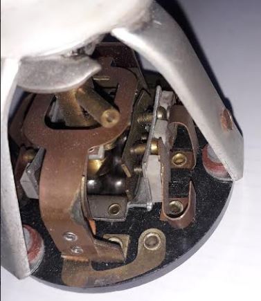

Pour les feux, le contact est assuré par des plaques qui sont poussées par des cames sur l'axe. Ces plaques sont guidées par 2 axes qui se mettent en contact avec des linguets. Autour de ces mêmes axes, il y a des minuscules ressorts qui assurent le rappel donc la mise hors contact. Ce sont ces ressorts qui s'affaissent ou se cassent. Du coup pas de rappel, et contact permanent.
Une première vue d'une plaque avec ressorts en bon état.
Une deuxième vue avec des ressorts en mauvais état.
Une troisième vue de cette même plaque poussée par la came pour être en contact.
J'ai déjà réussi le remplacement de ces ressorts sans démontage en les "enroulant" autour de l'axe. De mémoire, c'étaient des ressorts récupérés dans des stylos genre Bic. Opération très délicate à faire bien entendu.
