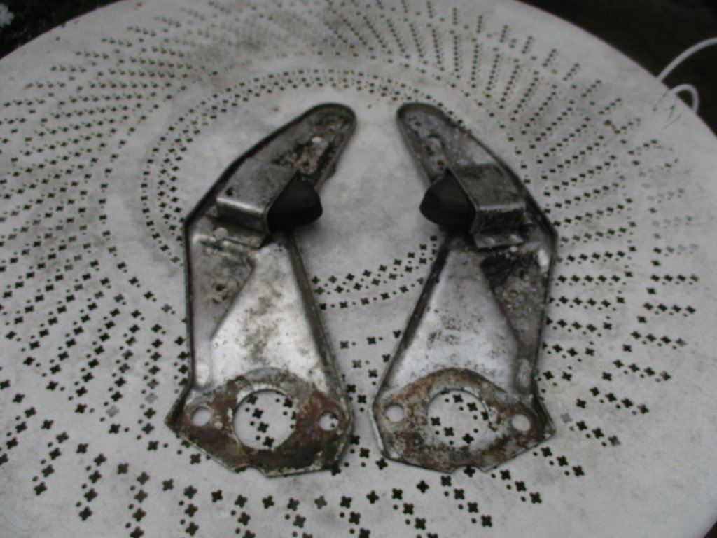

si ça peut éviter l'envoi pour soudure j'ai ça :
elle proviennent de la z1 verte 15904 (détruite) et n'ont pas l'air en apparence fissurée après brossage superficiel
[url=https://postimg.cc/RqpW2vXY]
[/url]
et oui merci encore pour le procédé pour intégrer les photos
et j'y arrive !!!!!!!!!!
[![IMG-0006.jpg](https://i.postimg.cc/65tC23RB/IMG-0006.jpg)](https://postimg.cc/RqpW2vXY) |

Merci Orose.. si ça ne te manquera pas, c'est la meilleur solution..
Du coup si quelqu'un en cherche des sablés, avec de bonnes butées, mais à ressouder.
Vous savez à qui demander.. _________________ Tout ce qui est rare est cher. Une Panhard bon marché est rare. Donc une Panhard bon marché est chère.. |

non ça me manquera pas
moi j'ai ce système de fixation :
c'est du lourd pas en alu mais il y a entre la platine et la caisse une bande en alu et ça j'en ai .........plusieurs jeu
a+ |

orose63 a écrit : | non ça me manquera pas
a+ |
Tu me poses un cas de conscience.. Respecter l'origine ou saisir l'opportunité de monter des ancrages plus solides, ce qui me permettra peut-être si le besoin se fait sentir, de pouvoir modifier avec des amortisseurs télescopiques sans risque de déchirer les ancrages ( risque hypothétique toutefois...) ... AAArrrggghhhh... Choisir c'est renoncer !! _________________ Tout ce qui est rare est cher. Une Panhard bon marché est rare. Donc une Panhard bon marché est chère.. |
