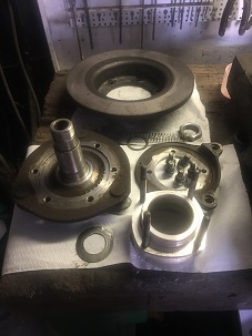

J'ai déposé les moyeux de ma 24 et désire changer les roulements. L'écrou est serré très fort mais se dévisse. Je n'ai bien sûr pas l'outil spécifique pour extraire les roulements. Y a t'il une méthode sans tout abimer ? Je n'ai pas la place pour mettre mon décolleur de roulements à cause des 4 gougeons qui sont super bloqués. Si quelqu'un a déjà fait ça, ça m’intéresse. |

Je réponds à moi-même et aussi pour vous donner l’information. Tout est démonté. J’ai fait des encoches avec la meuleuse pour laisser place aux griffes de l’extracteur. C’est monté super serré. |

Posté le: Sam Nov 13, 2021 18:27 Sujet du message: |
J'ai fait le 2ème côté. Quelques explications pour ceux que ça intéresse. Je ne prétends pas avoir utilisé la meilleure méthode.
Photo 1 : on défreine l'écrou avant de desserrer clé de 38 (couple = 23=> dur à desserrer).
Photo 2 : les griffes de mon extracteur ne passent pas sous le roulement.
J'ai creusé des encoches directement sur le roulement. Chauffer le roulement pour que ce soit plus facile.
Photo 3 :Retirer la pièce suivante (ça vient tout seul)
Photo 4 :Retirer la pièce suivante avec un extracteur (Ca vient facilement mais ne pas forcer). On retire le disque ensuite.
Photo 5 : Retirer le roulement inférieur avec le même principe d'encoches (chauffer le roulement).
Il faut retirer le disque avant.
Photo 6 : Tout est démonté.
