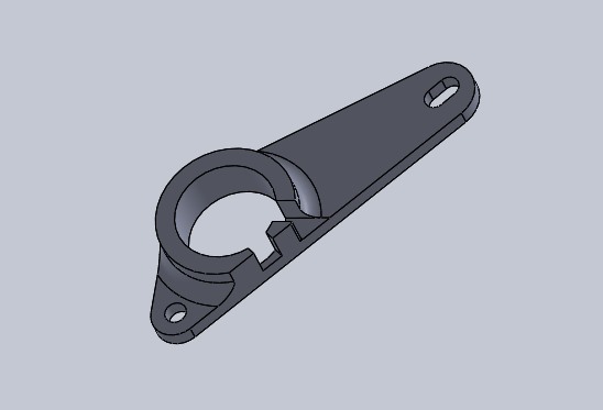

MessagePosté le: Sam Oct 16, 2021 14:33    Sujet du message: Répondre en citant
Et voila !

MessagePosté le: Sam Oct 16, 2021 14:34    Sujet du message: Répondre en citant
je vais le mettre sur Thingiverse !

MessagePosté le: Sam Oct 16, 2021 15:01    Sujet du message: Répondre en citant
Voici le lien:
https://www.thingiverse.com/thing:5022511
A+

MessagePosté le: Sam Oct 16, 2021 22:27    Sujet du message: Répondre en citant
A vous de me dire si ça marche ou s'il y des modifs à faire !
