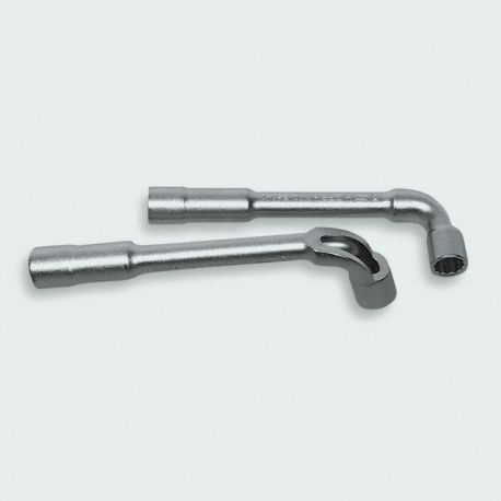

- j'ai voulu enlever le carter sur les cylindres, mais il faut d'abord enlever la bougie et la ... surprise il semble qu'il faille une clef à bougie spéciale pour pouvoir l'enlever. Est ce qu'on trouve cet outil ou bien dois je le fabriquer en coupant un oblique une clef ?

Clé à bougie: tu as répondu toi-même à ta question: clé à bougie , hexagone de 21 mm sur plats, coupée à 45°. Soit avec trous, soit avec un bout de rond cintré pour faire levier

pour la clé à bougie, une clé à pipe 12 pans débouchée de 21 fait aussi bien l'affaire (4-5€ chez bricomachin):

la clé de 21 débouchante (12 pans, important) est, a mon avis également, probablement la meilleure clé à Bougie pour Panhard.
Inutile de se lancer dans un bricolage improbable Smile
